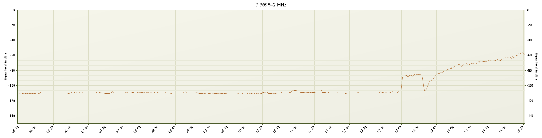

А вот такая задачка:)
Имеется серия графиков уровней несущих частот вещательных станций КВ диапазонов за вчера, 22-04-2022. Длительность
выборки для построения графиков ~10 часов в интервале 05:40 - 15:20 UTC:
1. 7205 kHz
2. 7225 kHz
3. 7370 kHz
4. 7425 kHz
5. 9275 kHz
6. 9420 kHz
7. 9765 kHz
8. 11610 kHz
9. 12005 kHz
10. 12035 kHz
И собственно вопрос - когда вчера была вспышка и как это выражено в графиках выше, заметил кто-нибудь корреляцию)

KarapuZ
22-го была вспышка M3.1 в 1326-1332UTC. В общем-то незначительное снижение уровня видно на всех графиках в это время.
ГЫ А что произошло в 1300UTC на 12005?

Nikolay
Верно, в это время:
Да, просадка уровня хорошо видна в таких случаях даже на сонограммах, к примеру здесь в виде тёмной полосы между 13 и 14 h UTC.
А что произошло в 1300UTC на 12005? Это просто пауза в вещании на частоте, вот кусок спектра в этот момент:
. Если интересно взглянуть на
полотно спектра шириной 6 MHz и длительностью 10 часов за 22 апреля, то вот ссылка на архивированный .BMP в высоком
разрешении по частоте/времени. https://disk.yandex.ru/d/Rn8LR9GItcNmoA

Нормально коррелирует т.н. блек-аут во время "прилета".
Благодарю за разъяснение!

Сегодня (03-05-2022) очень сильно снова ударило по КВ. Только добрался до анализа данных, глянул как просели уровни
некоторых несущих вещательных станций в районе 7 MHz и офигел - просадка практически в шумовую полку была
в интервале ~13:20- 13:30 UTC! Да и на восстановление уровней понадобилось около получаса после прилёта максимума.
7230 kHz:
7435 kHz:

Вчера, в районе 12:15 UTC снова здорово прилетело. На КВ связь пропала практически полностью минут на 10-20.
Работая с широкополосными спектрами записи, трудно было не заметить сей факт), после чего полез на специализированные мониторинговые ресурсы в сети, а там такое:
Картинка взята здесь.
Как видим, и сегодня ночью тоже был прилёт нехилый.

Трудно было не заметить событие за 2024-02-09, листая данные IQ по КВ. Прилетело крепко:

Визуализация IQ данных КВ за сегодня, полоса 6 MHz с центральной частотой 15500 kHz. Момент "прилёта" виден
между временнЫми отметками 06:50-07:00 UTC. Долбануло несколько слабее, относительно события за 2024-02-09.

При анализе спектров КВ за сегодня, сначала показалось, что с антеннами что-то нехорошее произошло
в интервале 08:15-08:30 UTC, будто вырубило все сигналы напрочь:
причина - Blackout3

Выглядит конечно круто - реально словно провод антенны оторвался
А когда "включили"-то? Может там уже ЯО применили, а мы и не знаем? :)

Я что-то не пойму чего народ так возбудился? Ничего особенного на Солнце не происходит вроде бы...
На картинке у меня зарегистрирован момент прилета рентгеновского потока, паники никакой нет, просто КВ связь скачковая на минут 15-30 пропала, возможно глобально, только и всего. Просто прикольно такие события видеть в результате своих наблюдений, на своем оборудовании, а затем искать причинно-следственные связи в инете.
Дык я так сначала и подмал - может коакс где коротнул, а потом полез на ресурсы типа таких: https://www.polarlicht-vorhersage.de/goes-archive/ (там даты 13 и 14 мая проставить руками можно).

Рентгены как пролетели мимо, так все и заработало, минут через 20 связь стала появляться. Но, вырубило резко)
