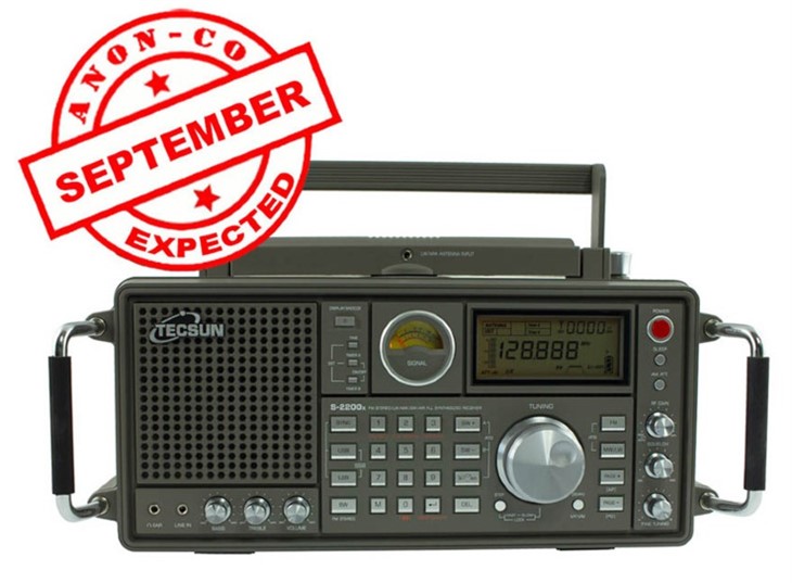

Kolomchanin
с янв 2013
Коломна
Сообщений: 1660
Дата: 02 Май 2024 16:38:17 #
spbtvmaster
Offline5.1
с дек 2006
Сообщений: 2744
Дата: 03 Май 2024 13:17:36 · Поправил: spbtvmaster (03 Май 2024 13:29:39) #
Вы уже купили?
Kolomchanin
с янв 2013
Коломна
Сообщений: 1660
Дата: 04 Май 2024 14:59:01 #
Вы уже купили?
Нет конечно,он еще в продажу не поступал и оффициально не вышел.
На фото,предположительно образец для тестов-полученный кем-то с завода..
Поэтому можно полагать,что месяц-два уйдет на тесты,и значит выход будет скорее всего Летом или в конце его.
Ну и мы видим,что упаковка готова,комплект тоже.
Хайо
с дек 2015
Оренбург
Сообщений: 21616
Дата: 10 Июл 2024 23:36:07 #
судя по тренду в нём увидим перемешивание из разных схем предыдущих приёмников, эконом-итог. Хотя мечта было бы, если в нём учли бы разные доработки последних 12 лет, которые доступны на разных интернет-ресурсах.
Интересно, что прикладывают 2 LiIon, есть надежда на более подходящее питание более 6В для схемы. Было бы полезно для получения большего ДД. Заряд от USB, надеюсь.
Судя по частоте в дисплее шаг при SSB = 10 Гц и это пахнет концепцией PL880/PL8800 со всеми болячками, которые принципиально не исправимы.

В Сентябре выходит в продажу Tecsun S-2200X-уже есть анонс на продукт в магазине Anon-Co.
https://swling.com/blog/2024/07/dan-robinson-reviews-the-new-tecsun-s-2200x-portable-receiver/#more-60265

Дата: 28 Июл 2024 11:13:21 · Поправил: Хайо (28 Июл 2024 11:17:14) #
мда....
оставили они 4 батарейки и наверно питание +4В со всеми провальными моментами. И даже в китайском исполнении убрали питание 220 В , судя по фото.
Хорошим не пахнет пока.
Судя по описанию на сайте - это переделка 880/8800/990ых с полным набором раздражателей.
Хоть на ДВ-СВ приём телескопом решились.
Вообще вроде как 5V-сбоку гнездо еще USB-C...

Хайо
Честно говоря,я так и думал...что по этому пути пойдут.
Не особо заморачивались,впихнули 880-й(990-й), в большой корпус.
Тогда ,могли бы ещё одну фишку сделать.
Отключать DSP,переводя на чисто аналоговый приём.
Всего то навсего , нужно добавить коммутатор по НЧ.
Детектор (аналоговый) в схеме присутствует.
Причём, и коммутары уже имеюстя, стоит их только перенаправить...
За то приёмник бы,приобрёл новые возможности, работать в разных режимах(цифра/аналог),по выбору пользователя.
Я в своё время,так и сделал в 880-м.
