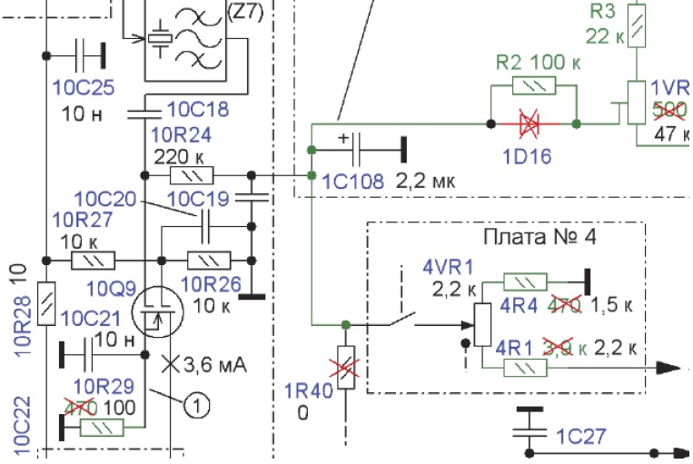

Здравствуйте все участники форума. Прошу подсказать, в каком положении должен быть 4VR1 RF-GAIN при измерении 3.6мА на резисторе 10R28 10ом. Поставил 10R29 100ом. В крайних положениях потенциометра получилось 5мА и 8мА. Понятно надо подгонять под 3.6мА, но какое сопротивление ставить не знаю.

aleksv
а Вы какие изменения сделали в схеме? По журналу РАДИО или просто хотите настроить заводские режимы?
По заводскому RF-gain вообще не RF-gain, а ПЧ-затухание и не отностится к блоку 10.

Дата: 13 Апр 2021 09:01:06 · Поправил: aleksv (13 Апр 2021 09:03:38) #
Все доработки провожу по журналу РАДИО. Сейчас сделал последние изменения по журналу №2 рис 6.3 (доработка по варианту 1). Возник вопрос правильно ли измеряю ток транзистора 10Q9 (методом измерения падения напряжения на резисторе 10R28). Попутно вопрос. Перемотал контур 1Т1 на 37мкГн согласно статьи. Перебрал кучу конденсаторов. Самое лучшее резонансное сопротивление 9.4кОм получилось с конденсатором NP0. Правда провод нашел только ПЭВ 0.11мм. До Rк 12кОм не дотягивает.

Дата: 13 Апр 2021 11:58:52 · Поправил: Хайо (13 Апр 2021 11:59:04) #
aleksv
Это всё уже 7 лет назад было, пришлось освежить память)))
На данном этапе идёт просто устранение принципиальных недоразумений.
Сам УПЧ в блоке 10 переделается в части 10 (из 12).
Для понимания: В новом исполнении используется АРУ с ростом тока , то есть по ВАХ уходим к большим токам при снижении усиления. В обычной ширпотребской схемотехнике для снижения усиления закроют транзистор - это плохо для ДД. Тут делается всё для сохранения ДД , ток растёт.

Так понял что на повышенный ток можно пока внимания не обращать? В 10 части придет в норму? С мсх 2057 все нормально исправна. По вашему совету на кабельном разъеме посмотрел сигналы. Нашел, оказывается синтезатор частоты накрылся. Как непонятно. Я там и близко ничего не делал. Заменил, работает нормально. Правда ждать пришлось долго. Заказывал у китайцев.

у меня сейчас нет под рукой печатная версия, предполагаю, что 6.3. - это больша схема, где вверху влево блок 10 частично указан и внизу упрощенно ТА2057.
заменённый 1VR5 выдаст к затвору 1,2...2,6В при работе АРУ. У потенциометра RF-Gain после замены резисторов к нему на краях должно быть 1,0 В и 2,5 В. Из-за низкоомности потенциометра он при его включением просто перепишет высокоомный сигнал АРУ.
На втором затворе 1,8В должно быть, у истока 0,36 В после установки 100 Ом.

10R29 поставлен 100ом. Проверил напряжения. Соответствуют указанным, кроме следующего. В крайних положениях 4VR1 на истоке 10Q9 - 277 mV и 533 mV. Соответственно ток стока 8mA и 5mA. Выставил потенциометром 4VR1 на истоке 360mV. Ток стока получился 6 мА. При 10R29 100ом получить заданное значение не получается. Может быть транзистор 10Q9 не 3SK252 а другого типа. У меня стоит с маркировкой UIE (нигде не мог найти что это за обозначение).

у меня в даташите U1E и указано на 252ый
если резистор 100 Ом , то 277 мВ = 2.7мА и 533 мВ = 5,33 мА... как то так. И это примерно в норме. Главное проверить при 2,7 мА чтобы рабочая точка была на горке по крутизне = максимально еусиление.

Значит как я понимаю ток стока 3.6мА соответствует максимальному усилению. Но в том то и дело что при токе истока 2.7 мА на стоке получилось 5.4 мА. И на какой участок характеристики попал не знаю.
