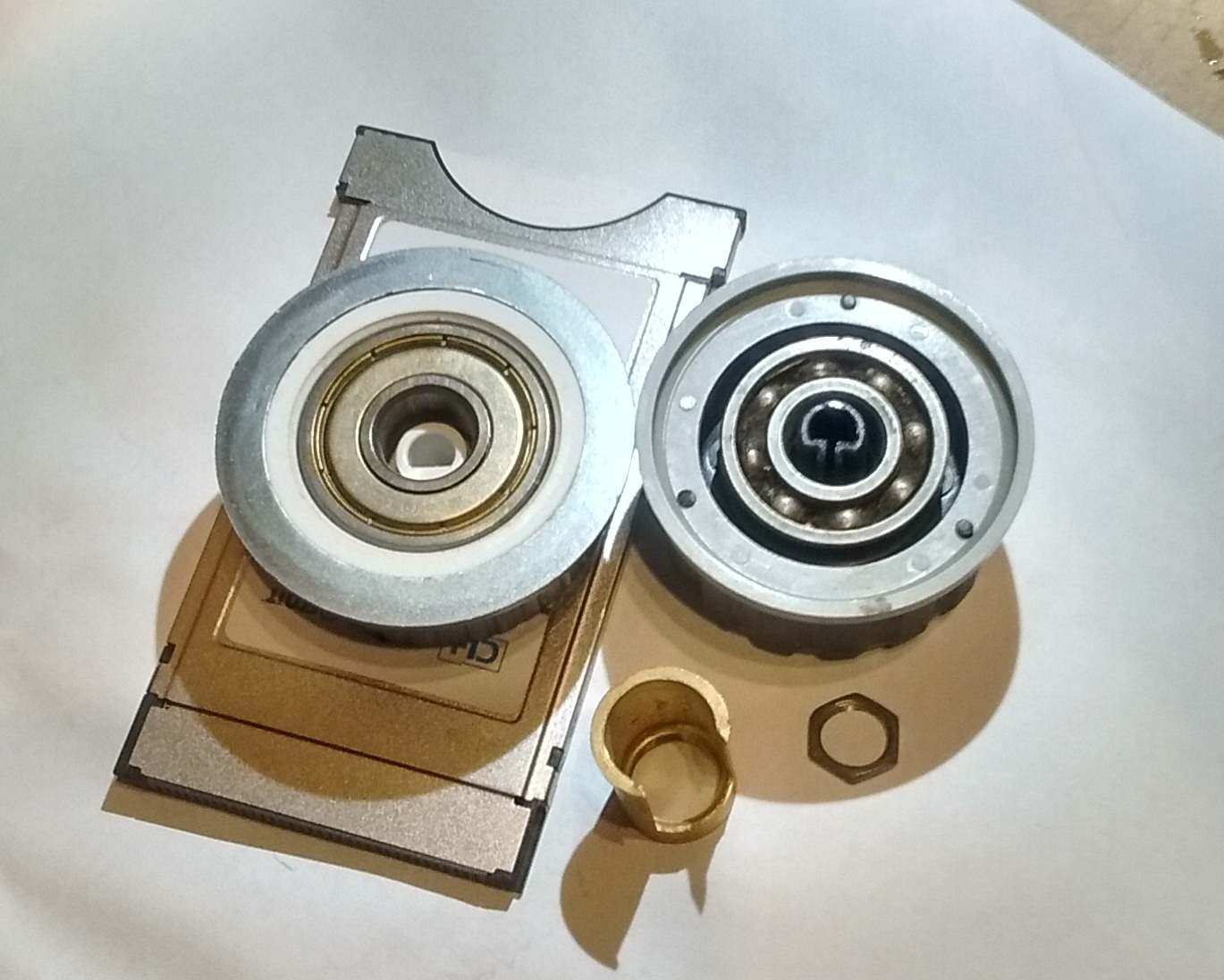

О ручке валкодера на подшипнике я вычитал здесь, в конце страницы. Выписал по указанной ссылке. Прислали за 22 дня.
Подошла идеально. ; http://www.radioplaneta.ru/forum/viewtopic.php?f=5&t=4&start=1500
Обьявление старое. Надо списаться с продавцом и уточнить наличие.

Сфотил на телефон новую и старую ручку для примера. Втулку в ручку не стоит встраивать. В неё впуливается (вклеивается, заливается) подшипник (положил для фото какой нашелся). Втулка наворачивается вместо штатной гайки и несет всю нагрузку. На неё садится ручка с подшипником. На энкодер насаживается штатным хвостовиком. Втулку замерил. Подшипник стоит 6201Z. Исходя из размеров найденного подшипника можно точить втулку. Одевается на втулку легко, видимо допуск большой. Но люфт не ощущается. На фото втулка не родная. Просто какая попалась под руку. Гайка родная. Шаг резьбы не замерял.
Втулка, латунь.

у кого есть станки , это всё просто.... обычно это у кого ест всё к паяльнику - со станками напряг и наоборот.
У меня поэтому в планах валкодер вообще выкинуть и заменить трёхфазным мотором от модельного автомобиля. Там никакого луфта и крутится со собственной инертностью - это как старые ламповые приёмники. Колесо напрямую одевается и всё это плотно крепится болтами на плате - типа, на 100 лет и столько в запас.
У S-2000 колесо из металла и сделано по другому, нак не ставить пошипник.
У меня тоже колесо с проточкой, подшипник никак не всунуть. Проще заново выточить колесо под нужные размеры.
