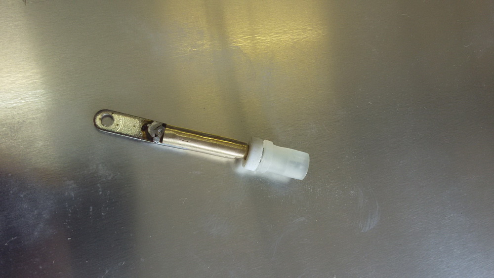

Доброго времени суток, сегодня за пару часов была изготовлена антенна из подручных материалов,
а именно телескопическая антенна из магазина за 147 рублей, разъем СР-50, кусок латунного прутка толщиной около 4 мм, термоусадка 4 и 6 мм.
Разъём был разобран на составляющие, в латунном прутки с одной стороны сделан пропил и впаяна ответная часть от телескопа, с другой стороны обточен на остриё, для того чтобы припаять хвостовик от разъёма CР-50., ну а далее...,все видно из картинок....,
может кому пригодится ;)
