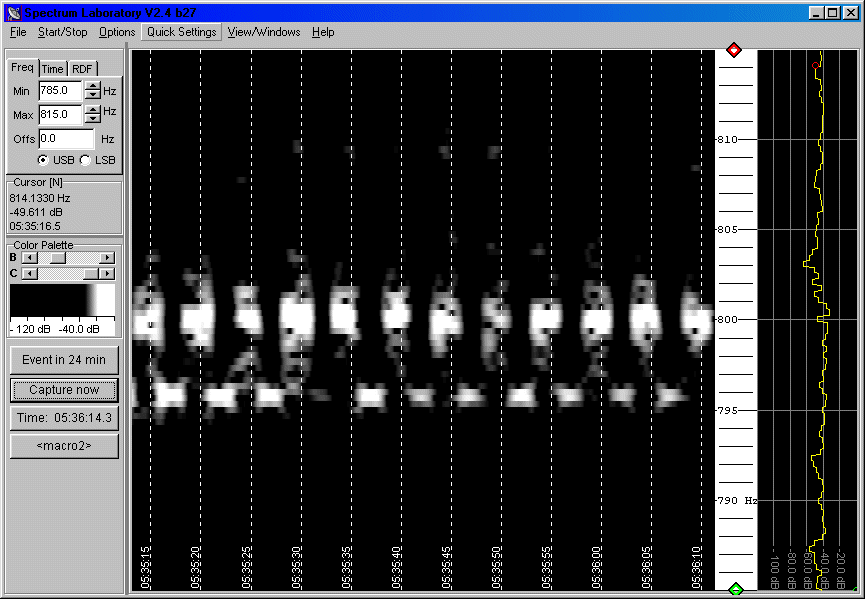

Seeing about 4 Hz doppler shift in CT:
http://www.w1vd.com/EME2.gif
Jay Rusgrove W1VD
http://www.w1vd.com/EME1.jpg
Дата: Sat, 19 Jan 2008 06:43:39 +0100
Тема: LF: [500] HAARP_in_OK
Hello Oms!
Direct signal from HAARP is very strong here.
Lubos, OK2BVG, JN88KS
Nice!
FWIW, this is all I can see in JO61ua:
http://dl0tud.tu-dresden.de/~dj1yfk/haarp.png
It's only the direct signal, the moon is below the horizon here
already.
73,
Fabian Kurz, DJ1YFK * Dresden, Germany * http://fkurz.net/

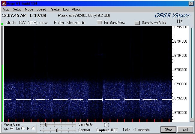

Мои прием во всем разрешалово и это было все в реалтайме:
http://users.doris.kiev.ua/RS/HARP/HAARP_190120080630.jpg
Это что за картинко? Неушто те самые смертоносные импульсы пиндосского хаарпа, которыми уже третий день обстреливается база зелёных человечков в кратере Пифагор!?:))

Ангстрем Это что за картинко? Неушто те самые смертоносные импульсы пиндосского хаарпа, которыми уже третий день обстреливается база зелёных человечков в кратере Пифагор!?:))
Я Антенны тестирую и приемное железо,есть повод и источник сигнала,как не странно я слышу и вижу
HAARP ,А вам слабо услышать вашими детекторными приемниками и вашими антенно-гвоздями сигнал HAARP
Тут насмешили что дегеном на штырь принимают :) Слабо?

Ангстрем Ты остынь, родной. Я бы не сказал что мои антенны можно назвать "антенно-гвоздями", а Telefunken E-1501 или R75 вместе с FRG-7700 - самые яркие представители детекторных приёмников. Но я ни хера не слышу ничего. А ты на переклёпаный Р326М услышал?
Да услышал на свой галимый приклепанный Р326М . На сонограмме это четко видно.

Ангстрем его видно на сонограмме ,на пол дб выше уровня шума ефира,например щас на 7407.5 кГц идет станаг очень слабо и в перемесь идет HAARP ,и все это на уровне шума эфира но не бытовых и индустриальных помех.Все это видно что на бытовые помехи по спецефическому аврориальному переливу шума.
Сладких снов соседям :)
