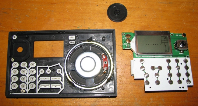

Спиртом не пробовал еще. Вспомнил, что нечто подобное происходило с прорезиненными ручками от кухонных принадлежностей Tefal, типа половника, тогда думал что из-за температурного режима, заменил. А приемник жалко выбрасывать. Ногтем если провести по корпусу, то эта липкая пленка с частично счищается, остается на ногте. Видимо и правда идет разложение с выделением липкого состава на поверхность. Интересно, не вредно ли это для здоровья?

Дата: 02 Янв 2015 00:05:54 #
После полной разборки части корпуса вымыл жесткой губкой - горячей водой со стиральным порошком . Без фанатизма, а то надписи уйдут. Теперь приятно взять в руки - гладкий и скользкий :)
Goldfinch
с июл 2007
Сообщений: 219
Дата: 02 Янв 2015 11:50:13 #
dmitry22, спасибо! Вселили надежду! А что значит полная разборка? У меня динамик запаян в пластмассу и антенна приклеена внутри корпуса. Все остальные внутренности вынул.

Дата: 02 Янв 2015 12:04:19 #
Goldfinch
Я не пойму, что произошло, но корпус стал липкий! По всей поверхности, как-будто клей от скотча)
Сталкивался с таким неоднократно. Лучший способ это счистить деревянной щепкой прорезиненное покрытие после размачивания (не протирания!) его спиртом. В моих случаях надписи всегда сохранялись

dmitry22
Offline2.6
с янв 2006
Mykolaiv
Сообщений: 545
Дата: 03 Янв 2015 00:50:04 #
Goldfinch
Динамик выковырял аккуратно, потом на резиновый клей обратно садил. Антенну - честно, не помню, вроде оставлял, потом все равно все сушил довольно тщательно.
Goldfinch
с июл 2007
Сообщений: 219
Дата: 09 Янв 2015 11:51:23 #
dmitry22, динамик выковырял) Осталось найти жесткую губку! Вот интересно каким местом думали разработчики, когда придумали такое покрытие..

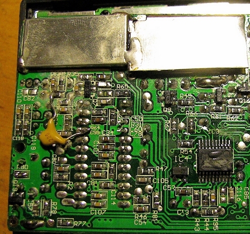

Всем добрый вечер! Недавно приобрел Grundig G6 Aviator. Хочу сделать все модификации улучшающие параметры данного приемника.
- подскажите , какие компоненты нужно заменить (можно с небольшими комментариями на что влияет) ?

Дата: 10 Мар 2015 22:55:44 #
Совет от автора: для модификации G6 - раскрытие чувствительности авиа диапазона - необходимо поменять резистор R58 на 22кОм вместо 220кОм.
Имхо Китайские разработчики или кто-то у них просто ошибся вместо 22кОм ставит 220кОм.
Чувствительность увеличивается в разы. Q12- переходит в линейный режим работы.

Сообщений: 164
Дата: 13 Мар 2015 16:53:57 #
Диня, Simon
у меня вопрос к Вам:
- R58 на 22к не нашел. Есть на 27к, что скажете?
aukau
Offline1.8
с дек 2011
Питер
Сообщений: 164
Дата: 15 Мар 2015 19:16:51 #
Нашел все таки R58 на 22к.
Сделал следующие модификации:
1) поменял R58 на 22к.
2) накопительную ёмкость на 7-й ноге микросхемы 8132 заменил на 4,7 мКф.
3) заменил два резистор R885 и R886 на 47кОм. в цепи валкодера.
4) промыл плату в ИЗОПРОПАНОЛЕ (спиртовый раствор) в течении одного часа.
Приемник стан немного получше.
Теперь задался вопросом , на плате есть не установленные компоненты. Вот узнать бы их номиналы да тоже припаять.
- Какие у кого есть наработки, соображения или информация?

Дата: 24 Мар 2018 18:01:19 · Поправил: UB0OAD (24 Мар 2018 18:05:04) #
В руководстве на приемник не указаны технические характеристики. Измерил чувствительность в авиадиапазоне - в пределах 2,5 мкВ при С/Ш=10 дБ. Сигнал подавал на ВЧ вход для внешней антенны, телефонное напряжение контролировал вольтметром, подключенным к гнезду для наушников. Для сравнения, у Tecsun PL-660 в авиадиапазоне по паспорту заявлена чувствительность 5 мкВ при С/Ш=10 дБ. Есть ли смысл менять R58, не будет ли приниматься больше хвостов от FM вещательных станций?

Дата: 19 Фев 2019 14:39:55 · Поправил: Chairman (19 Фев 2019 14:41:05) #
Simon спасибо!
Аппаратом владею достаточно давно. Нареканий нет.
Но авиадиапазон заинтересовал лишь сейчас.
Пока прошел первый уровень квеста "найти R58 на фото платы".
После покупки соответствующего номинала начну второй уровень "аккуратная разборка".
Затем 3 - перепайка и 4 - сборка. Думаю справлюсь.
Остальные Ваши доработки без фото мне не осилить ((( Не думаю, что они мне сильно уж нужны, но всё же... Экран бы точно не помешал.
P.S. Меня устроят и просто фото пачкой. Описание есть, расставлю по смыслу )))

По существу:
1. интересует Ваше сообщение с соседнего форума об аттенюаторе от 17 апр 2013 22:18 . Возможно восстановить?
2. Также по улучшению работы гетеродина от 21 апр 2013 22:40 . Думаю после разборки приемника получится понять что и куда.
3. также интересны доработки по звучанию 02 ноя 2013 16:31 и 22 янв 2014 12:05
Позже я отсниму плату в хорошем разрешении.

Дата: 21 Фев 2019 18:17:30 · Поправил: Simon (21 Фев 2019 19:02:36) #
Chairman
1 . АТТ, его фото и схема:
2. Добавил ёмкость 22пФ на последнем фото предыдущего поста;
3. Суть в добавлении накопительной ёмкости блокировки, определяющую нижний порог НЧ :
Я её сделал дополнительно,через освободившийся переключатель music|news приёмника.
Величиной 0,47мкФ. На предпоследнем фото прошлого поста(синий).
Вот нашлось ещё несколько фото от G6.

Дата: 22 Фев 2019 09:58:37 #
Здесь я немного не понял. или пропустил ранее.
Почему переключатель "освободился"? Вы его демонтировали из схемы?

Дата: 22 Фев 2019 13:11:20 · Поправил: Simon (22 Фев 2019 13:13:43) #
Chairman
Потому что этот режим я не использую совсем и на этом выключателе сделал переключение скорости АРУ(он же подъём НЧ). Т.е. он стоит на своём месте,но выполняет другую функцию.
Ещё важное дополнение:
Мой АТТ рассчитан на работу с 75 омным кабелем(снижения антенны).

Дата: 07 Фев 2023 15:33:23 · Поправил: long_foot (07 Фев 2023 15:39:27) #
Вот, набросал те доработки, что здесь выкладывали на плату. Не понял куда идет конденсатор 22 пФ со входа усилителя ПЧ АМ (21 ножка AM IF IN CD8132) второй ногой и как эта доработка способствует улучшению работы гетеродина? А также куда второй ногой идет резистор 10 кОм с радиочастотного входа АМ (1 ножка AM RF IN CD8132) и его назначение ?
