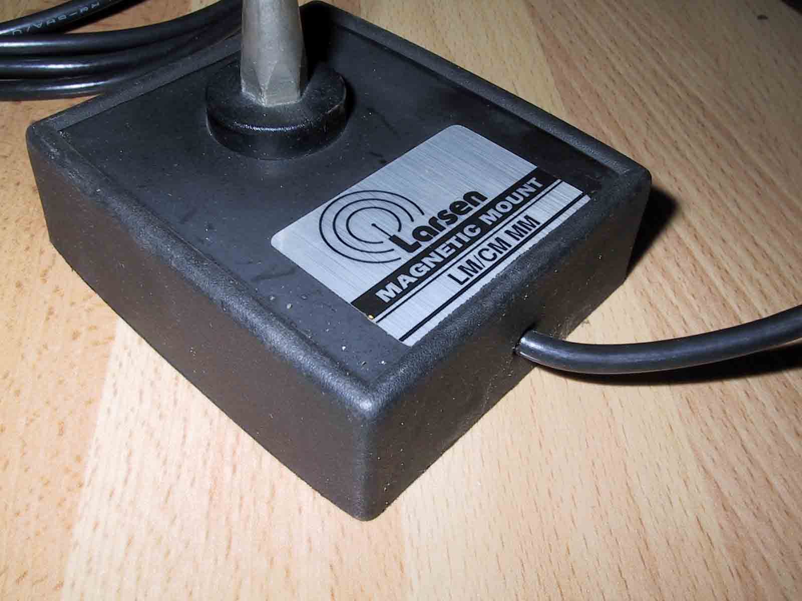

Вот тут достался такой наборчик из 4-ех антенн фирмы Larsen:
длинна самих антеннок - 15 см:
Называлось это - "finder antennas".
Переводиться что-то вроде как "поисковые антенны".
Для чего это может быть нужно и на какие частоты это ориентированно?
Спасибо заранее.

Использовались, очевидно, с пеленгатором.
Это диапазон UHF T-Band (470-512 МГц).
А вообще это не "антенны подо что-то", а просто стандартное основание Larsen со штырем. Антенны этого производителя приобретаются по принципу конструктора - берешь основание, к нему штырь на нужный диапазон, кусаешь штырь на нужные частоты и антенна готова.

Rulez Reloaded - понятно.
значит штыри можно любые.
(я посмотрел - там винтовые зажимы - значит можно вынуть и вставить действительно разные штыри.)
