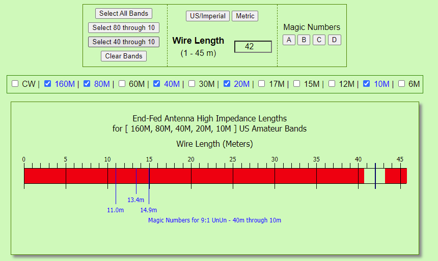

Всем добрый вечер. Я понимаю что вопрос мягко сказать глупый. Так как всё уже не раз обсуждалось. Но в каждой конкретной ситуации подход свой. Прошу помочь с выбором антенны. 16 этаж 17 этажного дома, окна смотрят на север, есть возможность протянуть в длину метров 90 с любым уклоном вниз. Есть тюнер АТ-130, мощность трансивера ватт 120, 1,6-30 мГц передача. В идеале хотелось бы объять весь диапазон, ну как минимум весь любительский на передачу естественно. Прочитав всё выше изложенное склоняюсь к антенне наклонный луч длинной 41-42 метра. Но хотелось бы услышать мнение знатоков. Хотел добавить, что опыта в кв диапазоне почти нет. Так что сильно не ругайте.

Дата: 19 Май 2022 22:42:34 · Поправил: Sieben (19 Май 2022 22:44:02) #

Ясно, получается оптимальная минимальная длинна 41 метр, если включить сюда 160 метровый диапазон. Это понятно, а уклон имеет значения? И если есть тюнер, У меня АТ 130, нужно ли что то дополнительно для согласования?

Дата: 20 Май 2022 09:57:21 · Поправил: Zmej (20 Май 2022 10:32:01) #
Вместо заземления или свисающего провода-противовеса вниз, лучше второй луч натянуть, такой же как основной (сколько влезет +\-), куда-то в другую сторону под углом 60...90+* к основному, ну или как местность позволит.
Если есть место - еще лучше вместо луча натянуть сразу треугольник (ромб, квадрат, прямоугольник - точная форма не особо не важна) с периметром около 85м и тоже его включать к тюнеру.
Ссылка с зеленой картинкой для авто-тюнеров - не совсем годится, по всей видимости не учитываются размеры, где антенна будет пол волны или кратно - высокое входное сопротивление.
Нужно искать другую картинку или таблицу рекомендованных длин, где в основных наших диапазонах невысокое сопротивление с какой-то умеренной реактивностью, которая тюнеру по зубам.
Картинка как раз об этом. Вернее этот калькулятор. Выбирай необходимые диапазоны, и вперёд.
Пример по сороковке. Информации там вполне достаточно на этот счёт.
Неужели этих диапазонов будет не достаточно? Больше половины не нужны. 41-43 метра полотна. Как там дальше считать исходя из большей длинны провода, уже как-нибудь сами).
Да вот этого и хотелось бы по заглядывать, жаль, что ограничение до 45м.
Наверно лучше будет обойтись без такого пути самурая. ) Особого смысла нет. Сделать по проверенной длине на оттяжке, та и всё.
