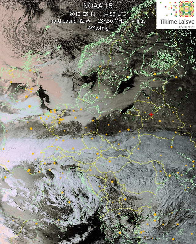

Vrimk
с июл 2004
Вильнюс - Литва
Сообщений: 1408
Дата: 11 Мар 2010 18:13:14 #
