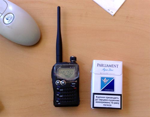

И еще брал портативку Icom P7a
http://forum.autoua.net/files/1585823-bes.jpg
Из Киева вырулил ночью, быстро добрался до перехода через границу с Белоруссией. Слышу переговоры погранцов и таможни в районе 462 мгц. Потом путь через Белоруссию. По дороге общаюсь на 144 мгц с радиолюбителями из Могилева, Витебска. У них волновые каналы с поворотками и сопровождают они меня километров по 50. Есть дальнобой, но мало. Они все ушли на Минск, но периодически помогают мне обнаруживать засады Белорусских ментов которые дерут по 200 баксов за двойное превышение скорости. Так и едешь как дурак один в поле 90 км.ч. Портативка сканит постоянно "ходовые" УКВ частоты, но везде тишина. Въехал в Росиию. Портативка помогает экономить на роуминге при общении с семьей. Проезжаю Псков, общаюсь час с местным радиолюбителем на 2 метрах, этакая экскурсия по городу. Останавливаюсь под Питером в Пушкино. До Питера 70 км. мне отвечают два радиоаматора с Питерской области, подсказывают с местным ночлегом. Сканирую частоты всех Питерских репитеров и глухо, а вроде совсем недалеко. Утро следующего дня еду в Питергоф. Тут на мне сразу виснет куча местных ребят на репитеры 145 675 мГц. Это репитер на Юге города. Провожу около 10-15 связей. Пробую и портативку. 1.5 ватта открывает репитер на ура. В Питергофе обнаруживаю иноземных туристов с системой радио гид. Все ходят с приемниками, а гид с передатчиком. Работают в частотке около 430 мгц. Послушал. Думал "забить" своим сигналом, сообщив чтото умное да постеснялся :-)))
Потом еду через Питер. Ищу ГИБДД и не нахожу, хотя 148 и 170 активно загружены. Пробую работать через второй репитер 145 600 на Севере Питера. Работает чуть хуже, но тоже открывается. Остановился на Невском. Гуляю с портативкой и хэндс фри. Репитер открывается на троечку. Для тех кто будет в Питере- все репитеры работают с разносом частот 600 кГц. Нахожу 145 300 ( местный эхолинк) провожу пару связей. Пытаюсь выйти на Киевский эхолинк для связи с братом, но не выходит. Приходиться и мне и брату коннектиться на американский эхолинк и через него общаться. Хоть и с задержкой, но чисто поговорили. Еду в Зеленоград на Север 50 км от Питера. С портативки уже ничего не слышно кроме таксистов. icom 7000 открывает репитеры, но только с горочки. Общаюсь оттуда с немцем через эхолинк. Потом предпинимаю дурную попытку рвануть в Карелию. 150 км за 3 часа по убитой, узкой дороге и я возвращаюсь обратно в Питер. Эфир молчит, даже дальнобоя нет. Да забыл сказать, КВ полностью молчит. Шумы да и только, особенно 50 мгц. Делаю пару связей до 1000 км на 14 мгц. Потом дорога через Киев на Одессу.Останавливаюсь в Затоке под Одессой. Слышу таксистов. Пытаюсь кого то вызвать на 144 мгц и тишина, хотя по идее отдыхающих много. Кто то да из радиолюбителей должен быть ( в прошлом году на Азовском море я активно работал). Нахожу через GPRS частоты моряков. Слушаю на УКВ переговоры судов между собой и с Ильичевским портом. Иногда пролетают самолеты. Ну вот так собственно и прошли 4 дня отпуска. Всем привет. UT7UD
