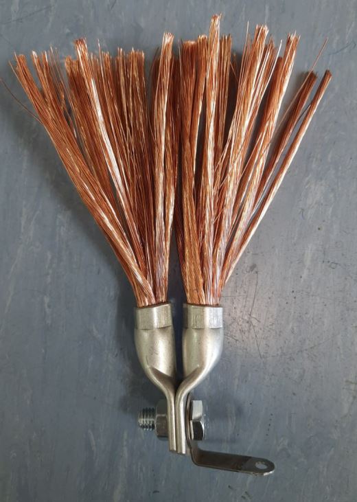

Дата: 14 Дек 2024 14:42:42 · Поправил: Simon (14 Дек 2024 14:44:25) #
Я тут недавно ставил эксперимент с "метёлочной" антенной.
Собрал из двух запакованных в наконечники обрезков провода 100мм2.
Запрессовал наконечники и снял изоляционную оболочку(ПВХ).
Перед установкой ,немного распушил(побольше чем на фото).
Задача была проверить истинность работы этого вида антенн.
Сравнивал с работой горизонтального штыря 3м.
Активная часть была одна и таже.
Короче,чуда не случилось ...
По крайней мере в моём, конкретном случае.
С выносом метёлки от стены на уровень 2-2,5м, работа обоих антенн сравнялась по уровням принимаемого сигнала.
Вывод такой: Минивип любит "свободу" и "одиночество" в пространстве.
А роль облучателя, особой погоды не делает.
Если не привязываться к раям диапазонов, ДВ-верхнее КВ.
