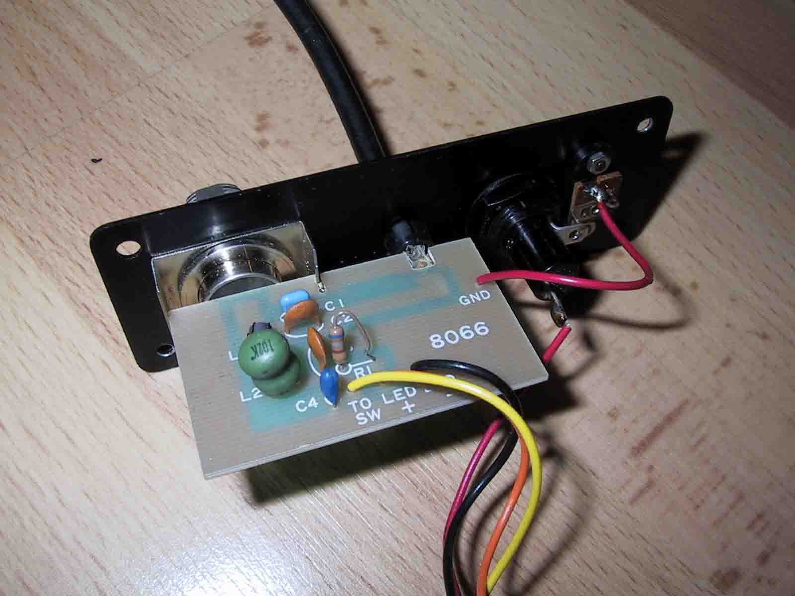

некоторе время назад купил (зачем-то?) антенный усилитель AOR WA-5000
Как пришел - попробывал включить - ничего не произошло.
Под понятием "ничего не произошло" я понимал - "не загоралась лампочка на кнопке включения".
...и отложил на полку, реально решив что прибор неисправен.
Тут сегодня осенило!
НАДО ПОДКЛЮЧИТЬ АНТЕННУ и соеденить с ПРИЕМНИКОМ! - и он тогда наверное заработает!
(я подумал, что видимо он "чувствует" антенну с приемником и включается ТОЛЬКО при ее наличии.)
Подключил.
Соеденил. (разъем SO-239 - соединил через переходник на BNC)
Включаю....ничего
приемник молчит - выключатель в положении "Above 30МГц"
как только я переключил выключатель в положение "0.1-30МГц" (ну чтобы лампочка засветилась) то..
...короче - из прибора повалил дым.. :(
вонища нереальная пошла....
я нифига не понял :(
почему?!
В чем проблема?!
(Я подключал внешнюю антенну AOR SA7000 и носимый премник AOR AR8200mk3)
фотки до и после "пожара":
(еще как только пришел девайс - я сфоткал его внутренности. Теперь можно сравнивать :(
до:
после :(
дураком себя чувствую...очень глупо... :(
...прибор жалко :(

По идее, при необнаружении такового в коробочке, должен был возникнуть вопрос, а где же он?
И при самом поверхностном изучении ассортимента активных антенн, появилось бы подозрение, не в самой ли антенне он, а коробочка всего лишь инжектор питания, причем выполненный на кооперативном уровне.
Тут никаких глубоких познаний в электронике не требуется...
Расстраиваться у Вас повода собственно нет, все что там подкоптилось стоит не более 2$, благо не включили приемник и "антенну" наоборот :)

Насколько я понял из доки, коробка которую Вы купили - это блок управления от активной антенны AOR WA-5000. Сам усилитель должен быть внутри второй части (самой антенны), а задача коробочки только передать напряжение питания/коммутации к усилителю.
Поэтому кроме пары дросселей и конденсаторов там ничего и не должно быть. То что погорело, тоже закономерно. Закоротило выход напряжения питания усилителя через внешнюю антенну и сгорел дроссель.

Теперь еще:
1. Вот вид задней панели WA-5000: (может это сможет прояснить ситуацию по правильности
подключения)
2. Сгорел не дроссель а какой-то конденсатор. (Я так думаю)
Ведь дроссель - это катушечка. А сгорела голубенькая деталька.
Хочу попросить тех, кто разбирается в "этом" - посмотрите внимательно на фото:
http://rf.foto.radikal.ru/0707/75/f1096ea590fc.jpg
что-же это за деталь?
спасибо заранее.

Den1
-Конечно, С4, конденсатор, посмотрите, возможно, уцелела маркировка - цифры

Емкость обуглившаяся там порядка 10-20 мкф, не принципиально.

Den1
какой мне конденсатор покупать
10 мкф х 25 вольт танталовый, по фирмам не знаю чем они там торгуют.
блин - жалко устройство...
Радуйтесь, что все остальное цело и емкость не в глаз стрельнула :)
где тепрь эту "палку" (простите за выражение) найти?
А стоит ли?
Если очень хочется, посмотрите по форуму, тут про активные антенны много есть, сами и сделаете.
