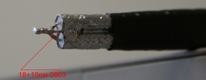

Для тех кто в теме... ;-) Пишу, больше для себя, чтоб не потерялись результаты.
На митьке седня удалось урвать фторопластовый РК75-4-22 по 250р за метр. Перед изготовлением СУ произвел замер коэф. укорочения. Получился равный 0.703, со справочными данными коррелирует на 100%.

Перед покупкой нормального фторопластового кабеля делал согласовалку из обычного RG6 черного, купленного в Чип и Дейле.
Результаты:
КCВ в расчетной точке 1.2. По частоте попал 1:1. А вот по сопротивлению чуток мимо... Но кабель все таки не гарантирует стабильность параметров.
Та же хрень, но на диаграмме Смита
Далее была собранна согласовалка на РК75-4-22:
Центральная жила 50ом кабеля спаивается с точкой соединения центральных жил РК75. Место спайки обматывается фторопластовой лентой, которая осталась от разделки РК75. Далее оплетка 50ом кабеля натягивается на место спайки и далее равномерно по кругу паяется на оплетку двух спаянный РК75. После чего вся сборка обматывается изолентой, бутилом и и обтягивается термоусадкой, что дает практичеки полную защиту от влаги.
После чего все хозяйство обмерялось. Результаты оказались ожидаемо-позитивными... ;-)))

Такое впечатление, что дело не в кабеле, а в разделке. 500 Мгц частота уже серьезная и требует аккуратности. На верхнем снимке явно разделка грязная - слишком длинные концы, поэтому КСВ=1.2 - это нормально. А вот скрутка на снимке для РК-75 похоже сделана почище.
А что РК-75-22 стоит 10$/м ?

Думаю что дело именно в кабеле, стабильности его параметров, отсутствию неоднородностей, соответствию спецификации, да и по прибору видно, для RG6 вот это сглаживание кривой характерное. А что РК-75-22 стоит 10$/м ? Кажется да, кабель хороший и по затуханию особенно и прочим характеристикам.

По поводу первой картинки.
На диаграмме мы видим толко как себя ведет отрезок линии лямба/4, который трансформирует входное сопротивление по следующему закону Zвых=((Zлинии)^2)/Zвх, т.е. ((75/2)^2)/50=28.125.
Теперь о том что на что влияет и почему первая картинка именно такая какая есть:
1. Т.к. крайние частоты 300 и 600, а 464 почти по середине, мы должны были наблюдать полуокружность, проходящую через точку 50ом+0 на диагр. Смита, причем четверть окружности в индуктивную часть диаграммы (вверх), приблизительно равна четверти емкостной вниз.
На экране все не так сладко, т.к. присутствует паразитная последовательная индуктивность порядка нескольких нГ с обоих концов согласующей линии. Эти две индуктивности и повернули полуокружность по часовой стрелке. Кстати, для тех кто будет повторять конструкцию - величина этих индуктивностей паразитных _ОЧЕНЬ_ сильно влияет на картинку.
2. Далее. Если Zo трансформатора отличается от 37.5ом, то при его увеличении, полуокружность уезжает вправо диаграммы, если уменьшается - то влево. Влияние не очень сильное.
3. Если ошиблись с длиной линии, то наша полуокружность вращается вокруг своей оси. Если получили короче чем надо, повернеться против часовой стрелки, если длиннее, то наоборот. Если учитывать еще и паразитные индуктивности, то полуокружность еще и форму меняет.
О картинке с фторопластовой согласовалкой.
Нет -синий кабель с W=50 ом просто измерительный - с 2-я бьющимися по частоте неоднородностями на концах.
Синий кабел не измерительный. Это питающий антенну кабель. Осциляции на графике получаются ТОЛЬКО из-за того, что на нерезонансной частоте трансформатора, синий кабель начинает сам работать как трансформатор. А с длиной синего кабеля угадали на все сто... ;-) Одна клетка 30Мгц. Шаг пиков осцилляции 1.2 клетки, т.е примерно 36МГц. (300/36)/2*0.6=2.5 (скорость света, частота, полволны, коэф. укорочения).
Первая неоднородность - недостаточно хорошая разделка разъема синего кабеля у прибора
А вот тут Вы не правы. Данный кабель с ПРАВИЛЬНО разделанными SMA на концах у меня со свистом идет как измерительный до гига, не давая заметных отражений. Выше используется штатный кабель с внешней оболочкой из медной трубки, но он чертовски неудобный и ломучий...
