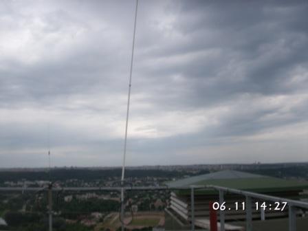

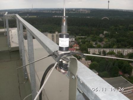

Представляю фотосессию антенн, которые установлены на недавно построеном высотном здании, возле кинотеатра Vingis, на проспекте Savanoriu.
Здание еще неуспели обустроить, а на крыше появились 2 антенны охранной фирмы "Aratonas"
одна из них маленькая, как мне показалась 2*5/8, на диапазон 70 см
Вот вид этой же антенны поближе, противовесы обмотаны изолентой, непонятно для чего :) A также указаны телефоны пульта охраны и технического отдела
А это уже антенна стоящая рядом, наверно на 2м диапазон. Виднеется прогоревшая дыра, образовавшаяся наверное, после удара молнии.
Конец этой антенны, также пострадал, предположительно от тогоже удара молнии. Что интересно, так эта антенна простояла несколько недель, и никто ее не исправлял.

Дата: 10 Сен 2007 12:52:11 #
Фотки в нормалном размере, положил сюда:
70cm antenna: http://perlhosting.net/download/0b2421102.html
2m antenna: http://perlhosting.net/download/bceb11130.html
