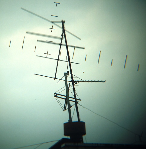

Сегодня утром наконецто сфотографировал метеостанцию, на крыше соседней 9-и этажки. А также антенны прилегающие к ней. Немогу толком фотки вложить, чето уних тут сломалось, поэтому пока по ссылке посмотрите.
Вот собственно сама метеостанция, а точнее прибор для измерение скорости ветра:
http://www.radioscanner.ru/uploader/2007/meteo_stotissmail.jpg
А вот это собственно и антенный парк :)
http://www.radioscanner.ru/uploader/2007/meteo_antenasmail.jpg
На заднем плане виднеются бывшие коллективные антенны типа волновой канал, метровая (покосившеяся) и дециметровая (пока еще смотрящая на телебашню).
Чють пониже антенна типа двойной квадрат, направленна в сторону аэропорта. Ее посатвили гдето год назаг, но в последствии пот действием природных и других факторов она покосилась набок. Назначение ее мне непонятно.
Ну и на переднем плане видна собственно сама антенна метеостанции. Главный щтырь и 4 противовеса, все одинаковой длинны, с низу подключен кабель.
Кстате, такаяже антенна находится на башне возле здания электриков, ее хороше видно на фотке предоставленной popeye. (http://www.radioscanner.ru/uploader/2007/elektriki2.jpg антенна с лева)
Фотка получилась немного кривоватой, мачты на которых установлены антенны стоят вертикально, а не покосившись, как это может показатся :)
Фоткал через бинокль, поэтому видны характерные плюсики и черточки.

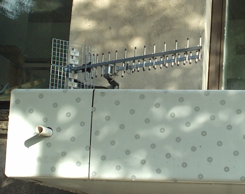

Вот такие антенны наблюдаются уже около года, по адресу Gostauto 8, Vilnius
http://www.paveldas.vilnius.lt/Photo/24045/8-1-1.jpg
Судя по размерам, антенны работают в 2-ух разных диапазонах, предположительно 900/1900 МГц.
