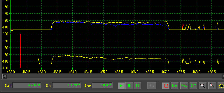

После покупки приемника, встала проблема с широкополосными антеннами балконной установки.
выбор пал сначало на Daimond D220.
описание ТУТ)
но после её эксплуатации захотелось полсушать КВ диапазон.
Благодаря nemo2, появилась возможность потестировать AOR SA7000.
обсуждение SA7000 тут:
http://www.radioscanner.ru/forum/Index.php?action=vthread&forum=5&topic=28215&page=0
на КВ AOR SA7000 нет равных (из антенн для балконной установки). При эксплуатации SA-7000 выяснилось, что выше 130 Мгц она уступает Daimond D220, поэтому появилась идея, заменить "УКВ штырь" SA-7000
на Daimond D220.
Ну и собственно вот что получилось:
тут несущая ТВ канала в районе 215 Мгц.
красная линия - Daimond D220
желтая верхняя - SA7000
желтая нижняя - гибрид
далее частота в районе 340 Мгц
синяя - SA7000
желтая - гибрид
далее спектр базовой станции CDMA
желтая верхняя - Daimond D220
синяя - SA7000
ну и цифра в районе 1754 Мгц
синяя - Daimond D220
желтая верхняя- SA7000
тут, как видно на графике у SA7000 усиление больше. видимо сказывается более подходящие размеры
"УКВ штыря" для этого диапазона, да и у Daimond D220 верхняя граница заявлена производителем до 1600 Мгц, что и подтверждается.
в Авиа диапазоне не удалось найти более менее стабильных сигналов, но мне показалось, что все таки
SA7000 принимает лучше, возможно это сказывается влияние "КВ штыря" ? возможно самолеты в этот момент рядом пролетали.
Короче гибрид из этих антенн соединил приемущества этих двух антенн (на КВ и УКВ диапазонах)

ИМХО разница должна быть очень заметна на слабых сигналах, а на тех что принимаются с хорошим уровнем счастье будет не так наглядно (например 215.250 - тв сигнал).
Можно поработать по сортирникам на 900 МГц (радиотелефоны домашние в районе 905-910 МГц. Там и трубки GSM стрекочат, но и сортирники выявляются запросто (к моему удивлению они еще живут :)) Бабки и девки там часами разговаривают, так что можно спокойно успеть по одному абоненту провести сравнение
ЗЫ Красивая конструкция получилась

меня больше интересовал вопрос как дуплексер SA7000 отреагирует на подключение D220
в начале думал, что из за не согласованности затухание большое будет.
Вот что получилось...сразу скажу не ожидал такого результата
Тут спектр "сартирника"
красная - Daimond D220
синяя - SA7000
желтая - гибрид
а тут спектр радионаушников соседа (расстояние около 50 метров)
синяя - SA7000
желтая - гибрид
причем, что интересно гармонику на 863,5 видит только D220 (красная линия).
SA-7000 и гибрид её вообще не видят. интересно с чем это связано?
Так же интересно почему упала чувствительность?
может из за разници длинн кабелей идущих к антеннам?
наверно потери на дуплексере и коаксиале разумеется

х.з . Понятно что дупликсер и кабель могут ослабить сигнал на 15 дб и его не видит SA-7000, а гибрид видит только маленький уровень. ЗЫ это не гармоника, а что-то другое. Может зеркалка какая нибудь
BATONS
Offline6.0
с сен 2005
Сообщений: 3346
Дата: 30 Май 2007 15:20:47 #
может и зеркалка... но точно знаю, что блок наушников излучает. на ней та же ЗЧ что и на основной частоте, только немного с искажениями

в продолжении опытов.
как видно из последних графиков SA-7000 и "гибрид" уступают по чувствительности Daimond D-220 при приеме слабых сигналов (видимо сказывается ослабление в кабеле и в дуплексере)
в прошлых тестах использовались кабель входящий в стандартную комплектацию SA-7000 это кабель
RG-58 a/u длинной 15 метров.
для Daimond D-220 использовалось магнитное основание ANLI с кабелем RG-58 a/u длинной 4,5 метра.
теперь решил заменить кабель от SA-7000 на кабель 5D-FB PVC длинной 5 метров
характеристики этого кабеля:
для Daimond D-220 оставил то же магнитное основание с кабелем RG-58 a/u
хочу так же заметить, что при первых тестах использовались переходники для подключения к приемнику антенн SA-7000 и "гибрида" это BNC-SMA.
для подключения Daimond D220 использовались сразу два переходника UHF-BNC и BNC-SMA
новый кабель 5D-FB PVC подключил к приемнику без переходников, через разьем S-A112
это сигналы от сартирников
красная - гибрид
желтая - Daimond D220
и еще один сартирник
красная - гибрид
все таки не стоит экономить на хороших антенных кабелях и по возможности не использовать переходники.
думаю на графиках это наглядно видно
в нашем случае "отвоёвано" 7-8 dB.

BATONS
..теперь решил заменить кабель от SA-7000 на кабель 5D-FB PVC длинной 5 метров..
.для Daimond D-220 оставил то же магнитное основание с кабелем RG-58 a/u..
..собственно вот что получилось...все таки не стоит экономить на хороших антенных кабелях и по возможности не использовать переходники..в нашем случае "отвоёвано" 7-8 dB..
т.е. (анализируя все этапы Вашего исследования и скриншоты) справедливо ли будет наблюдение, что замена родного кабеля RG-58A/U у SA7000 на лучший 5D-FB с минимумом соединений почти сравняла усиление на УКВ "родной" SA7000 c D220? А гибрид дает еще бОльший выигрыш (при одинаковой длине кабелей) только за счет уменьшения потерь вболее качественном кабеле и отсутствии переходов.
Т.е. лучшей и сравнимой с D220 работы SA7000 на УКВ можно достичь "малой кровью" просто заменой кабеля?
Iris
помнишь наши эксперименты ? Мы посто передавили кабель магнитного основания дверью и сигнал сказал бай-бай. Интересно что скажет D220 если к ней прицепить нормальный кабель? Ведь насколько понимаю, когда BATONS проверяет D220 , то цепляет её как раз на магнитное основание. Гибрид вряд ли обгонет по параметрам оригинальную D220 с одним и тем же кабелем. Просто гибрид удобнее - от самых низов до 2 ГГц и всё по одному кабелю.
Будет время -надо сравнить радиолабовский кабель micro-8/x с anli-шным магнитом и его RG58A/U. Хотя что-то подсказывает что радиолаб победит :)

G305e
да, хороший кабель имеет большое значение!
сравним обязательно.
Ну и аналогично когда появятся очередные SA7000 надо будет не на комплектный кабель её цеплять, а на что нибудь посолиднее.
так и хочу. Как дождусь своей SA7000 - заменю кабель на получше.
