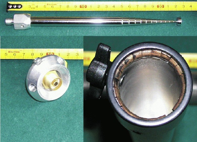

в основе лежит антена the PAC-12 Antenna
a multi-band portable vertical designed by KA5DVS .( http://www.njqrp.org/pac-12/index.html#PAC-12%20Construction%20Examples)Подробное описание изготовления у автора. А вот вариант двигаться по катушкам а не перставлять их можно самому добавить. Идея классная. Скрюдрайвер антена наоборот. !!!!5+

Диполь пока оставим, а по МР-1 не пойму, как реализована конструкция Collar-Slider? Не винтом же по виткам прямо?
kenwood33
с дек 2005
Сообщений: 1863
Дата: 13 Апр 2007 19:42:36 · Поправил: kenwood33 (13 Апр 2007 20:33:51) #
To taymyr
Моё мнение :Не по виткам а по...кольцам к которым припаяны отводы. Проще говоря на каркасе намотана удлинняющая катушка и разбита кольцами на диапазоны. Тк. стакан надвигается сверху то внутри него оказывается та часть катушки которую он закорачивает путем завинчивания барашка в нужное кольцо а работает только та часть катушки которая осталась снаружи. Чем ниже стакан тем выше бенд. В самом низу длина стакана + длина штыря вверху ( кстати он телескопический)+длина штыря нижнего дают чстую длину антены для самого верхнего диапазона . Нетрудно прикинуть что усли сумма 2,5 метра то это 28 мгц. Если короче то 50 мгц. Совсем маленькие размеры вряд ли имеют смысл т.к.начнет срезаться нижний диапазон. У них даже на 80м дополнительная катушка снизу прикручивается.
Еще раз внимательно рассмотрел. Похоже что основная катушка намотана с некоторым шагом неизолированным проводом! Значит кольцо внутри стакана и поджимается к виткам барашком.
Оба варианта я думаю почти равноценны. Второй сложнее конструктивно по контактному узлу ,но точнее обеспечивает настройку и упрощает намотку катушки.
Это классическая антена с CLC (central loading coil) катушкой но с хорошей идеей перестройки.
На сайте она весьма маленького размера и к.п.д. у неё только для CW.

по...кольцам к которым припаяны ...
Красиво расписано, но к реальности не имеет никакого отношения.
Поправка близко к истине.
Барашек пластмассовый.

БЕГЕМОТ
Да основные размеры, влияющие на частотные параметры. Длины колен, телескопа, параметры катушек.
И все равно не пойму, как осуществляется контакт слайдера? Кольцевой прижинный контакт, очень хорошо, винт пусть диэлектрический, но как избежать попадания зажима на соседние витки и закорачивания витков? Да и как-то это ненадежно - пластмассовый винт в тонкостенной трубке.

To taymyr
Неужели повторять будешь? С одним только кольцевым контактом подпружиненным будет проблема. Сделай PAK12 или Buddypole http://www.qsl.net/w3ff/antenna_design.htm
Повторяются легко. Материалов дефицитных нет. Сложных работ нет. В упакованном состоянии места занимают минимум.
Не навязываю. Просто на собственном опыте прочувствовал все прелести таких попыток.

taymyr
Телескоп - 1100мм.
Катушка для 80 м. - D-33мм. провод - 1.3мм. 99 витков.
Основная катушка - D проточки-27мм. провод - 1.0мм. шаг равен диаметру провода, 108 витков.
Витки по фоте персчитайте на всякий случай.
Никак, работает нижняя часть катушки до первого контакта со слайдером, а что там дальше будет твориться не имеет значения.
Толщина стенки мм. 3.5 будет и он исключительно для защиты от случайного сдвига. Хотя и без него стакан по катушке двигается со значительным усилием.
какова она в деле?
Соответственно своим размерам :)
Чем больше противовесов - тем лучше.
Как балконный или командировочный вариант вполне себе ничего.
Телескоп все же лучше заменить на резьбовые колена или на наши зеленые байонетные.

kenwood33
Она, к сожалению, только на высокочастотные диапазоны, до 20, а мне интересен еще, по крайней мере, 40.
Если есть под руками токарка, то всех проблем на пол-дня.
А под весом более тяжелых колен стакан не будет вниз сползать во время настройки когда барашек будет отпущен.?

kenwood33
Что бы сдвинуть стакан, надо приложить усилие килограмма два наверное.
