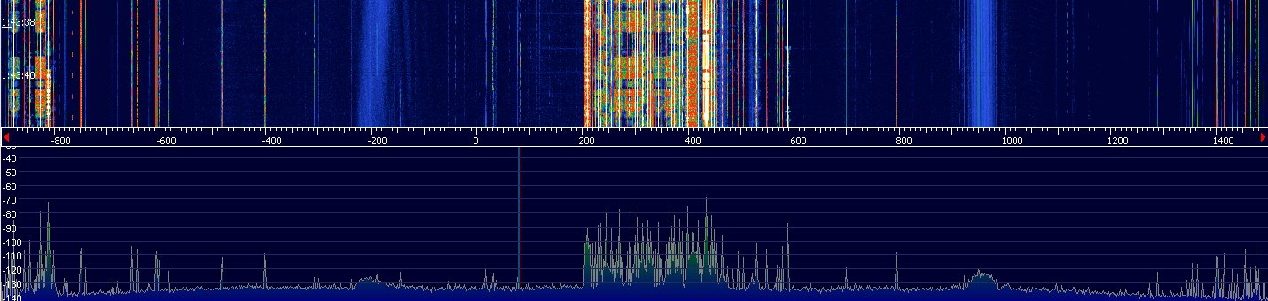

Дата: 11 Фев 2014 04:52:28 · Поправил: vsg28 (11 Фев 2014 05:23:42) #
Вот такая динамика получается максимальная на прием :
Представлен участок от 6.2 до 8.5 мгц ночью. Динамика RLT 65 децибел. Чуть выше уровень вещалок становится - и начинает расти лес палок на всем спектре. В районе 7 мгц (где стоит курсор - 7089 кцг) видно тоненькие полоски любителей. На фоне стены вещательных станций.
Даже удивительно что 65 дб, при 8 битном АЦП. В теории должно быть не выше 50.
Вообще если кто хочет сохранить функциональность WFM и добавить такую панораму в приемник - можно отпаять провод, и применяя микропереключатель сделать выход ПЧ либо наружу либо в WFM. ПАВ придется докупить отдельно.
Еще бы частота у риалтека не плавала - было бы вообще нормально.

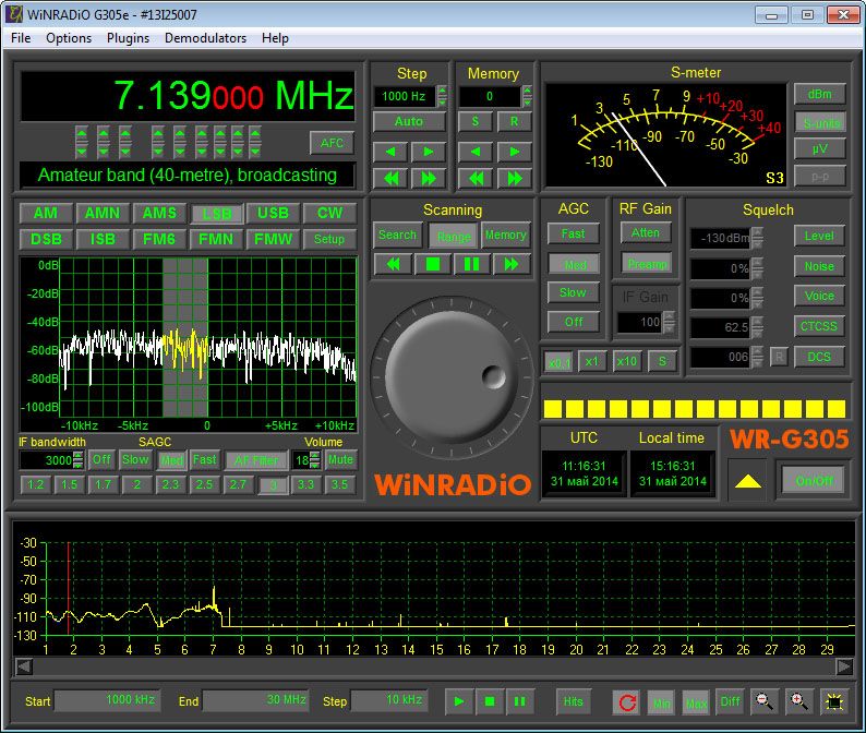

Дата: 31 Май 2014 15:36:24 #
Обнаружил... надеюсь не проблему.. буквально сегодня, раньше не замечал: на 7300 ступенькй падает чутьё. Господа, есть идеи, что это может быть?

Доброго времени суток,
обратил внимание что у приемника появилась такая особенность: раньше уровень сигнала был на уровне -60 дБ (в программе Винрадио), а сейчас при постройки панорамы свыше 120 МГц вырисовывает только сильные сигналы и прямая линия (на скриншоте видна просто прямая линия) и в принципе такая ситуация сохраняется на всем диапазоне выше ФМ вещания. Как я понял чувствительность пропала? (сам приемник принимает, а при построении панорамы рисуется как бы не шумовая дорожка, а прямая линия с единичными пиками)
Кто подскажет где копать ;))

...обратил внимание что у приемника появилась такая особенность: раньше уровень сигнала был на уровне -60 дБ (в программе Винрадио), а сейчас при постройки панорамы свыше 120 МГц вырисовывает только сильные сигналы и прямая линия (на скриншоте видна просто прямая линия) и в принципе такая ситуация сохраняется на всем диапазоне выше ФМ вещания.
Некоторые владельцы и сами не всегда знают, что 305 потерял 35дБ чувствительности.
Причина – пробой электронного коммутатора.
