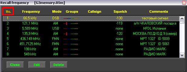

Не пойму,почему он частоты нумерует по непонятному алгоритму.У меня несколько частот с одинаковым порядковым номером.Причём,иногда он помечает их красным опять же по непонятной логике.Некоторые частоты при сканировании банка пропускает,хотя они там отмечены нажатой кнопкой.(???)

SashaShmel
у меня аналогичная проблема, да и в принципе она должна быть у всех. Это кстати наблюдается только у ПО G305 у По G313 такого глюка нет.
Проблема эта лечится следующим образом.
Прежде чем сохранить частоту, в базе вам необходимо выбрать сортировку по номеру "No"
(на фото выделено красным квадратом)
если вы выберете (или у вас была выбрана) сортировку, скажем по частоте (Frequency) или по любому другому параметру, то при сохранении у Вас и получится "сохранение новой частоты под совпадающим порядковым номером" как это происходит в вашем случае.
Почему так я не знаю, это либо глюк, либо так задумано. Сам заметил эту проблему, и пришлось около 600 частот перебивать :(
