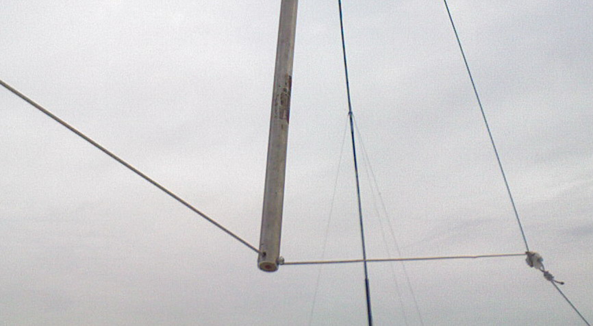

Cтавили вчера T2FD. Стало уже темно, и решено было доделать завтра. Но плотно антенны (40м) успели натянуть.
Днем я сегодня увидел это
Пластиковые трубы не годятся для крайних распорок. Что посоветуете применить взамен ?
А вот по центру и остальные кроме крайних не согнулись. Думаю оставить их как есть.

алюминевую трубку а перемычку в отверстие трубки,или
в поездах в плацкартах зановеси висят на стеклопластиковых прутах,вот они самое то.

Колено от стеклопластиковой телескопической удочки.

Скорее всего придется алюминиевую трубку.
RadioKoteg ,вы наверно предлагаете мне проехать на поезде с пользой для дела ? :-) Надо попробывать .
Silent ,удочек нет...
А кто ещё делал T2FD, какие были у вас ?

У меня на T2FD трубки алюминиевые Д16 в качестве распорок, на концах трубок пластиковые заглушки, а тросик полотна винтами стопорится, иначе распорка "съедет" в сторону.

Использую стеклопластиковые трубочки - секции от скилета палаток....
их длина около 50 см...

Поставили алюминиевые трубки по вашей схеме. Пока натягивали антенну, мачту согнули :) Растяжки с другой стороны не были затянуты.
По приему очень хорошо работает. Заметно уменьшились индустриальные шумы и уровень сигнала значительно возрос по сравнению с проволкой..
На передачу еще не включали
