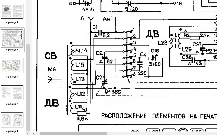

В принципе, "классику" подключения внешней антенны, к радиоприёмнику, ни кто не отменял. Посмотрим, как это реализовано в радиоприёмнике советской эпохи, например в ВЭФ-202 (в Спидолах).

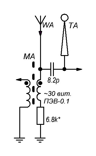

если речь о МА, то ставьте ближе к обмотке для СВ или по центру обмотку связи.
Если активная ДВ_СВ-антенна, то часто 1 виток достаточен.
Короткий кусок провода на ДВ-СВ сработает только на высокоомный вход и ловит Е-поле. Это для выезда на природу. Такое можно подключить к МА примерно на отвод от катушки 25...33% счётом от холодного конца. Для начала просто через 1...5 пФ подключите к горячему концу МА-обмотки.
Если ДВ-СВ можно активировать приёмом на ТА, можно просто этот провод с изоляцией мотать на ТА на несколько витков, как регулируемый конденсатор.

Антенна - имеется в виду кусок провода несколько метров или рулетка, заземление... ну, подручный суррогат, который можно найти/воткнуть при выходе на природу.
gsmart
Evpator
там не будет антенного кабеля, я понял так. Поэтому можно прямо тот провод (с изоляцией) мотать на телескоп на несколько витков, что даст примерно 20 пФ и для высокоомного входа вполне достаточно. Если вход приёмника остро резонансный на телескоп мотать минимально, чтобы приём установился штатным резонансом, больше витков портит приём. Можно телескоп свернуть и увеличить количество витков до получения резонанса.
