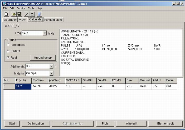

Антенна просто уплывает с частоты настройки, и это невозвможно никак контролировать, особенно в условиях вибрации в мобильном варианте.
Полностью с Вами согласен, прогнал рамку в MMANe, можно КСВ вывестив единицу, при точности настройки конденсатора до третьего знака!
Вот посмотрите:
http://www.radioscanner.ru/uploader/2007/mloop_12.maa
http://forum.cqham.ru/viewtopic.php?t=11175&postdays=0&postorder=asc&&start=15
SUV.
Ну конечно-же, рамочная антенна очень узкополосная и остра в настройке, малейшая врожденная в конструктив механическая нестабильность приводит к обрушению эксплуатационной надежности и полной непригодности изделия. Потеря 2-3х шагов означает моментальную потерю и без того трудно достижимой эффективности излучения, а 5-10 шагов уводит АЧХ в область КСВ исчисляемых 40:1 и более, превращая коротковолновую связь в половую с фетишизмом электронно-индустриальной направленности.
