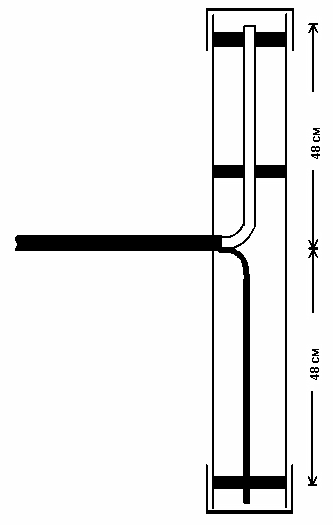

Запросто будет работать хоть из проволоки витой пары. Вопрос лишь в том, чтобы не порвалось от обледенения...
Только если это будет вертикальный диполь, нужно грамотно отвести кабель, с удочкой это будет скорее всего неудобно, поэтому надо сделать антенну типа такой: http://dl2kq.de/ant/3-93.htm
Для лов бенда катушку из кабеля - раза в три больше витков сделать, чем там.
