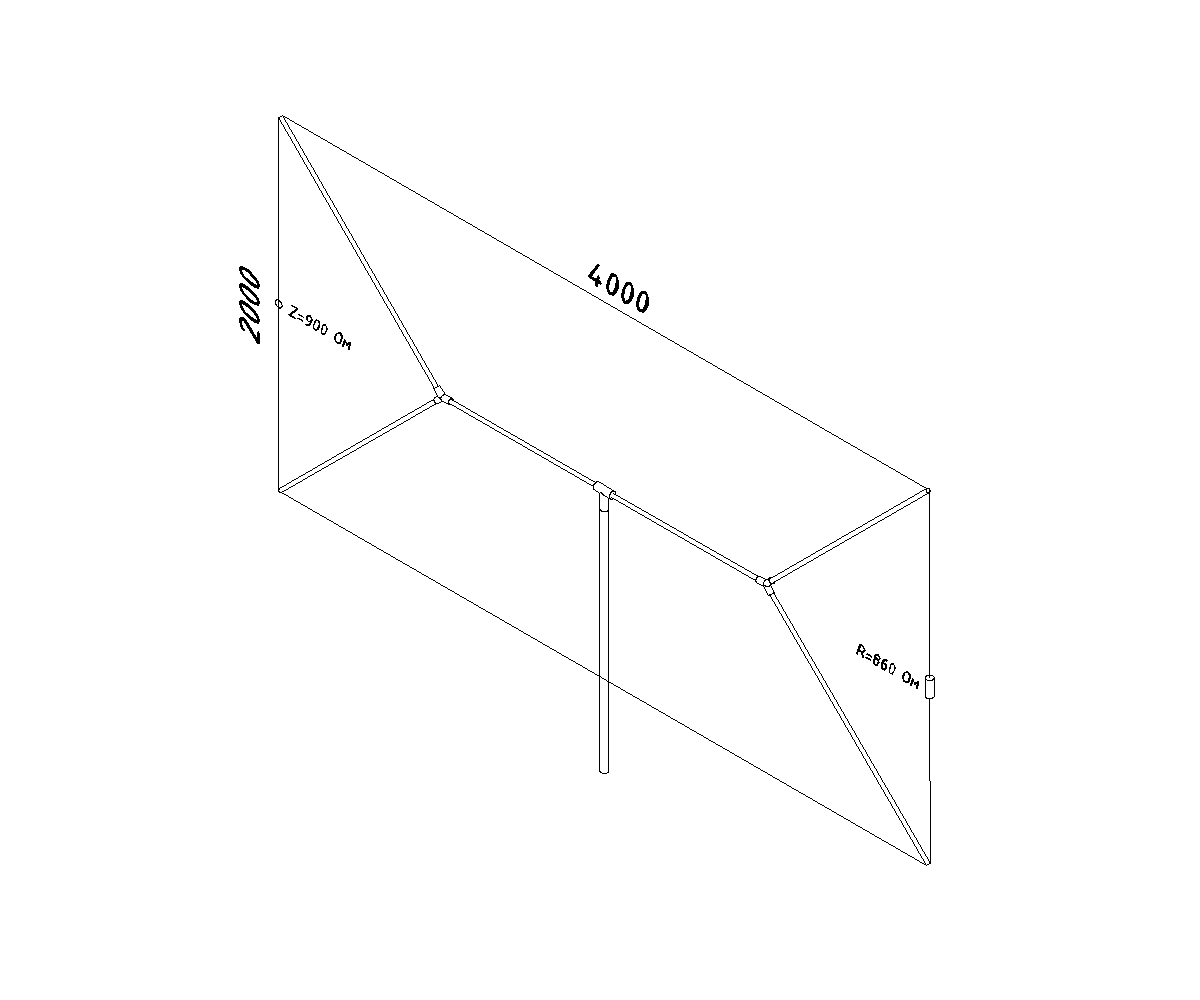

Загорелся идеей водрузить приёмную антену "Флаг".
http://www.radioscanner.ru/uploader/2007/flag.maa
http://www.radioscanner.ru/uploader/2007/fl.jpg
Диаграмка-Мечта!
Единственная проблема необходимо создать (купить) антенный трансформатор для питания антены Z=900 Ом кабелем 50 Ом.
Прошу помощи советом, ссылочкой и любой информации как сделать такой прибор
Информации в интернете крайне мало (или я бездарно ищу).
Буду длагодарен за комментарии о работе этой антены.
Заранее благодарю!
SUV.

suv
В Вашем случае нужно подключить замкнутый шлейф (W = 50 Ом) электрической длиной 6,6 м к линии W =50 Ом на электрическом расстоянии 34 м от антенны.
Или параллельно к антенне ёмкость 400 пФ и последовательно к кабелю индуктивность 17 uH.

To Юрик!!!
Спасибо за совет.
Закладкой СУ на LC я воспльзовался в первую очередь.
Проблема в широкополосности антены.
"FLAG" работает с копеечным КСВ на 160, 80, 40 и 20м.
Параметры LC согласования придётся менять в зависимости от диапазона.
Для 80ки- 214пФ и 8,55uH, для 40ки- 106 пФ и 8,55uH.
Та же ситуация со шлейфами.
Как это осуществить физически???
Тем-то и хорош трансформатор, он широкополосен!
В любом случае спасибо!
SUV.

Дата: 22 Фев 2007 16:57:09 · Поправил: Rulez Reloaded (22 Фев 2007 16:59:38) #
Вообще-то часто в литературе пишут, что сделать хороший ШП транс (в смысле, с хорошей АЧХ) с КТ по сопротивлению 12 и более - весьма непросто. По крайней мере мне попадалась подобная информация неоднократно.

suv
Извините как-то сразу не понял.
Догадался посмотреть файл. Зачем там сопротивление такое? Поставте 50 Ом и будет как нужно! А на прием зачем вообще КСВ = 1? Если представить передатчик, то он будет по большей части (в зависимости от частоты) работать на это сопротивление, а на прием так вообще может быть и не нужно.
Rulez Reloaded
Непросто широкополосный, а высокий коэффициент трансформации - это большие потери в трансформаторе из-за больших токов. Как и большие напряжения (может пробить), последние требуют использование более мощных элементов, в которых и потерь меньше.

suv
с июл 2005
г.Ковров
Сообщений: 913
Дата: 22 Фев 2007 23:06:16 · Поправил: suv (22 Фев 2007 23:22:32) #
To fil.
Весь смысл затеи заключается в односторонней направленности антены. У магнитной рамки направленные свойства менее выражены.
С магнитнами рамками я довольно много практиковал, даже в своё время затеял ветку про ферритовые антены. У этих антен я недобился чёткого ноля, они решили часть проблем, конечно. Согласитесь, ослабление обратного лепестка на 24 db - заманчиво!
Мой QTH в 100 метрах от железной дороги, и как звучит электричка на 80ке я знаю!
Избавившись от помех, потери КПД компенсирует УВЧ приёмника.
КСВ приёмной антены конечно нетак критичен как для передающей.
Однако при КСВ более 2 начинается приём на фидер. Про согласование антен было уже много сказано.
К делу. С трансформаторами-то кто нибудь имел дело?
SUV.
