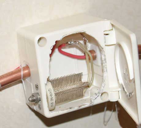

Собрал вчера магнитную антенну. "Исходником" была 3-метровая медная трубка, конденсатор воздушный с рынка неизвестной емкости. В качестве петли связи небольшая петля размером 1/5 от основной (как по ссылке выше).
Некоторые впечатления от использования.
Сначала плюсы:
- Эффект максимума громкости на резонансной частоте действительно присутствует. С моим конденсатором диапазон приема оказался где-то 6.8-22МГц, на остальных частотах от его вращения разницы нет. Видимо надо будет поставить в параллель 2-й кондер с выключателем чтобы охватить второй диапазон частот.
- Помех антенна действительно собирает меньше. Правда этот эффект проявляется непостоянно - на каких-то станциях это более заметно, на каких-то практически нет разницы. Также приятным бонусом оказался неплохой прием на СВ-диапазоне.
Теперь минусы:
- Направленные свойства обнаружить толком не удалось. Видимо на первом этаже и так в основном сигналы только переотраженные, так что каких-то направленных свойств ожидать не приходится. Разница есть но не всегда значительна. От помех отстроиться тоже не особо удается, видимо в центре Питера они со всех сторон...
- Чувствительность антенны все же оставляет желать лучшего. По сравнению с обычным проводом брошенным по квартире, магнитная антенна ловит меньше помех, но зато провод дает более сильный сигнал за счет своей длины. В итоге во многих случаях то на то и получается, особенно ночью когда помех мало. Хотя опять же повторюсь, для некоторых станций разница в чистоте приема весьма значительна.
В целом впечатления от антенны положительные. Учитывая компактные размеры (круг диаметром метр куда легче поставить чем разложить 10 метровый провод) и невысокую цену, для квартиры вариант вполне приемлемый.
Ну и нужно будет озаботиться антенным переключателем чтобы можно было легко переключаться между несколькими антеннами.

Дата: 27 Янв 2007 17:34:51 · Поправил: DVE (27 Янв 2007 17:37:55) #
Silent
Выложил фото своей антенны. Извиняюсь за не очень высокое качество, но суть увидеть можно.
http://www.radioscanner.ru/uploader/2007/mant1.jpg
http://www.radioscanner.ru/uploader/2007/mant2.jpg
Конструкция в принципе простейшая, из материалов:
- медная трубка 3м
- медный провод проложенный внутри
- КПЕ
- коробка от евророзетки (с закрывающейся крышкой, внутренности коробки пришлось расчистить чтобы поместился КПЕ)
- петля связи из медного провода длиной 1/5 от длины медной трубки, электрически с антенной никак не соединена, просто примотана ниткой
- разъем для коаксиального кабеля
- медная трубка 3м
- КПЕ
Можно узнать какие результаты приёма на антенну ?
