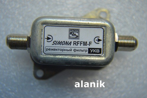

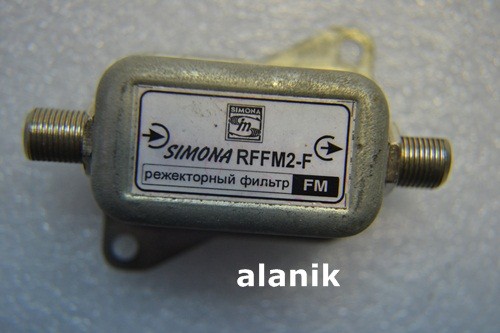

Добылись два отечественных фильтра Simona на FM и УКВ.
Подключил последовательно. Остался недоволен. Лишь отдельные радиостанции потеряли в уровне, в основном как шли на полную шкалу, так и идут. Разве что при включении аттенюатора разница становится ощутимее.
Но почище-таки стало: на частоте 118.0 фильтр явно ослабил интермод от 107.7, хоть и не убрал его совсем.
Жду чешский, хочу сравнить.

Чешский HPN-30118 показал примерно такие же результаты. FM-радиостанции он давит слабее, но у него меньше потери вне диапазона режекции.
Частота 118,5 (Новосибирск-старт), диспетчер:
- без фильтра - 5/5;
- чешский HPN-30118 - 5/5;
- Simona RFFM2-F - 4/5.
Частота вещательной станции 107.7 с включенным аттенюатором приемника (-20dB):
- чешский HPN-30118 - 2/5;
- Simona RFFM2-F - 0/5 (прием есть, иногда мелькает 1 палка).
До телевышки 6км. Уровни вещалок таковы, что без аттенюатора что с одним фильтром, что с другим большинство станций шпарит на полную. Полностью убрать интермод на наиболее загрязненной частоте 118.0 не смогли даже два фильтра, соединенные последовательно.
Оставлю чешский. Грязь с 118.5 он убирает успешно.

А где вы достали эти фильтры Simona?
