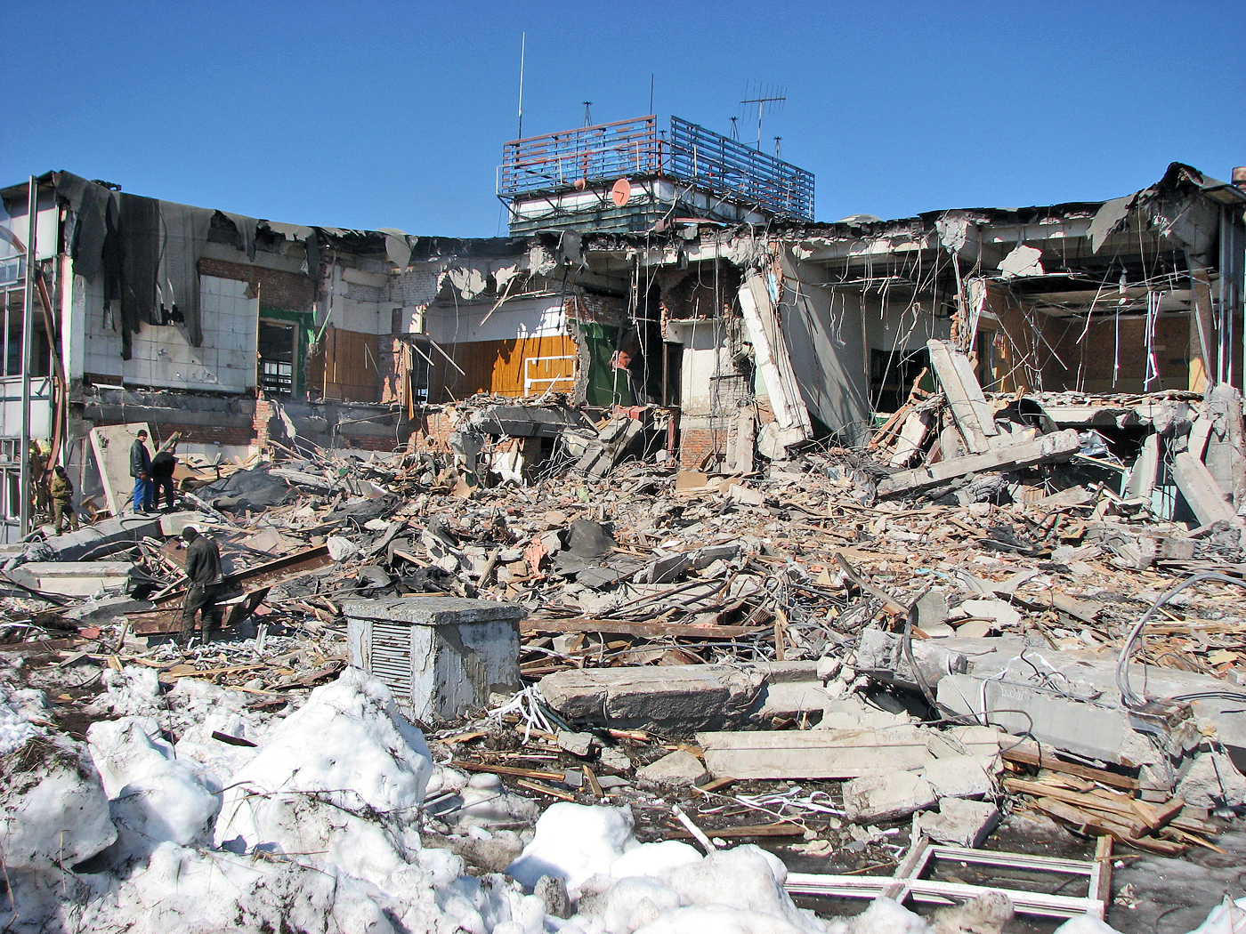

Как не прискорбно, но факт - Быково, как аэропорт перестало существовать. Сейчас идет разбор помещений - вывоз металлолома и разрушение зданий аэропорта.
Почему пишу здесь? Мне в глаза бросилась фотка КДП Обратите внимание на количество наших профильных антен! Предпологаю, что рабочие вообще не знают цену данного оборудования, и наверняка можно с ними договориться "по цене металлолома" Так, что кто там поблизости живет, имеет смысл заехать. Я к сожалению далековато и временно безлошадный. Жаль будет если пропадет добро :(
Полный фотоотчет о происходящем в Быково ЗДЕСЬ
DEN
Offline5.6
с сен 2003
Родина-мать
Сообщений: 8128
Дата: 06 Апр 2011 20:37:05 #
В свое время работал там на КДП и удалось поучавствовать в установке антенны (волновой канал), что от реллейки Р-415 начале 90х годов.
Т.е самое свежее -это реллечная антенна.
Дисконусы там стоят похоже с самого основания аэродрома. В мой век они уже покрылись коррозией.
Они от резервных станций, которые потом заменили "Бакланами", а антенны оставили.
