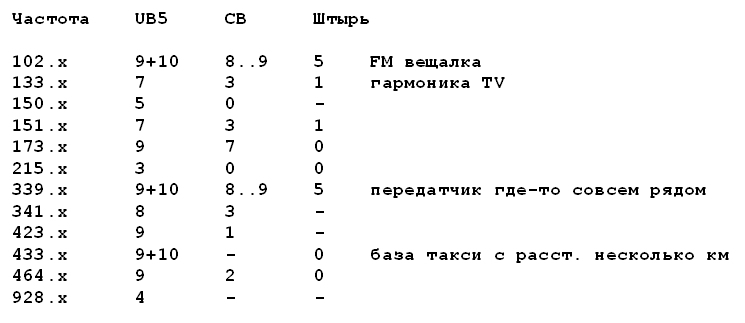

Продолжение по антенне UB5.
Сегодня она была наконец-то установлена на крышу 5-этажного дома. Антенна закреплена на диэлектрической мачте из стекловолокна высотой 2.3 м, которая в свою очередь вставлена в трехметровую металлическую. Таким образом полная высота установки антенны над крышей пятиэтажки примерно 5.5 м. Растяжки выполнены капроновым шнуром Ф3 мм.
На заднем плане виден четвертьволновый штырь CB-диапазона. Он находится примерно в 6..7 метрах от антенны UB5.
Как уже писал, на антенне установлен согласующий симметрирующий трансформатор, снижение сделано 50-омным коаксиальным кабелем Rexant RG-8 (наружный Ф8 мм, сплошная жила, вспененная изоляция, оплетка алюм. фольга+металл. жилки) длиной 22м. Затухание в этом куске коаксиала, свернутом в моток, на частоте 250МГц составляет 2.2 dB - померял заранее.
Первые впечатления от работы антенны UB5 - просто замечательно! Нормально пошел авиадиапазон, и борты, и диспетчеры. Как бонус, оказалось что принимается диапазон 350..450 МГц.
Более детально опишу все чуть позже, после прокладки кабеля в квартире и проведения более тщательных тестов.

Результаты первых тестов антенны UB5 на прием.
Антенна широкополосная, рассчитана на установку на крыше. Оптимальные характеристики в диапазоне 100...200 МГц. Кроме основного предназначения на авиадиапазон, нормально принимаются сигналы вплоть до LPD частот, например маломощные портативки 433 МГц на расстоянии пары км. В какой-то степени работоспособна до 1000 МГц (выше не проверял).
Эффективность антенны UB5 я сравнивал с двумя другими, имеющимися под рукой:
1. штыревая 1/4 на CB-диапазон, установленная рядом на крыше
2. хороший телескопический штырь длиной 75 см, подключаемый непосредственно к приемнику (внутри квартиры, на высоте второго этажа).
Результаты в таблице - в баллах по шкале S-метра. Значение "0" - если шумодав открывается, но S-метр пустой, и "-" - если шумодав даже не открылся.

xman
Некорректно сравнивать антенну UB5 с 1/4 на CB-диапазон и любой антенной внутри квартиры.
xman
Offline4.5
с авг 2005
Вологда
Сообщений: 2016
Дата: 26 Авг 2009 21:06:10 · Поправил: xman (26 Авг 2009 21:07:35) #
Ну это как сказать :) я понимаю о чем речь, но в конце концов CB-шный штырь не имеет никаких согласовок, по сути кусок проволоки с противовесами. Так что на него я раньше все-таки принимал в какой-то степени авиа-диапазон, да и КВ вещалки и мощные радиолюбительские станции тоже ловятся.
В общем больше не с чем было сравнивать...
