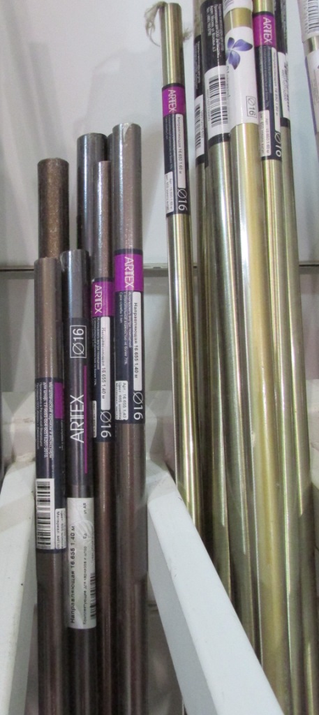

Смотрел сегодня в магазине алюминиевые трубочки. В наличии есть диаметром 10 мм, 12 мм, 20 мм - длина 2 метра, 8 мм, 10 мм - длина 1 метр. Трубки довольно жесткие.
Самое интересное, что нигде не нашел трубок на 16 мм. Пообещал сделать товарищу UB5, а делать не из чего - дефицит.

В магазине еще увидел направляющие для штор ARTEX. Сделаны судя по всему из алюминия. Длиной по 140 см и диаметром 16 и 20 мм. Смутило то, что они покрашены краской металлик. А как поведет себя эта краска в авиадиапазоне - непонятно.
Обдирать с них краску что-то не хочется.

сваривать алюминий нечем Аналогично. Заскочил как-то в автосервис, объяснил ситуацию - браться не хотят - металл тонкий. Да и трубку поведет.
Я решил, что если возникнет такая нужда, то трубки спаять. Во всяком случае, трубочки диаметром 12, 10 и 8 мм собираются по типу телескопической антенны. Сначала залудить срез торца трубки большего диаметра и зачистить трубочку внутри от натекшего припоя. Затем залудить кольцо на трубке меньшего диаметра, отступив от края трубки сантиметров 7-8.
Вставить меньшую трубку в большую, пока залуженное кольцо не упрется в залуженный торец. Затем пропаять это соединение. Думаю, что паяльник 100 Ватт + газовая горелка или промышленный фен должны с такой задачей справятся.
Предупреждение: сам так не делал - это только мои фантазии. :) Будут трубки - буду пробовать!
