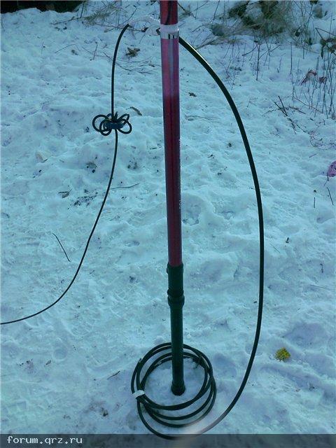

CerGen
с авг 2006
E-burg
Сообщений: 3065
Дата: 15 Фев 2012 10:54:39 · Поправил: CerGen (15 Фев 2012 11:16:08) #
Да ..... теме более 5 лет .... наконец то ответ дали....
По вопросу топик-стартера.
Испытана 6 метровая антенна на китайской удочке.
Можно ее сделать на балконе.
Под наклоном или ... проволочную - вниз на дерево
или вверх - с балкона - на крышу.
В общем вот антенна
Вертикал с 1/4 волновым шлейфом
описание,размеры здесь
КСВ по диапазонам - до настройки
Отзыв о работе там же по ссылке
ну и вот приведу еще один
Валентин UA3TAK
10 февраля 2012, 07:59
У меня ГП выполнен на 6м удочке на балконе по Вашему описанию
,вибратор-провод в пхв изоляции 4.86м длина
а кабель РК-75-4-11 телевизионный ,
оплетка редкая,длина кабеля подогнана в результате измерения
КСВ по диапазонам и составила 3.9м
.После окончательной проверки КСВ:
40-1.8-2.2
30-2.1-2.3.
20-1.3-1.8.
17-2.0-2.3.
15-1.3-1.8
10-1.6-2.5.
На каждом диапазоне было проведено по 10 связей для пробы
,использовался тюнер UT2FW-самодельный,мощность 100ватт
.Все работало превосходно и данная антенна поедет со мной в поле.
Средняя оценка по всем диапазонам 58-59+5дб,мне очень понравилась.
Спасибо на сайте сказать у меня пока не получается,только осваиваю технику.
Прибор КСВ-метр трансивера IC-718,вот и все.
73и еще раз спасибо.
И еще
одно могу сказать все работает,
но на 40м из-за сильного укорочения
отвечают по разному разброс большой от 59 до 56,
но это от Азии до Ю.Америки.
Спасибо с уважением UA3TAK
P.S. : Видимо Валентина UA3TAK интересовал
многодиапазонный вариант - поэтому длина
шлейфа - для компромиссоного многодиапазонного
варинта .
Я делал однодиапазонный вариант - поэтому у меня КСВ
на 14 мГц = 1,0
