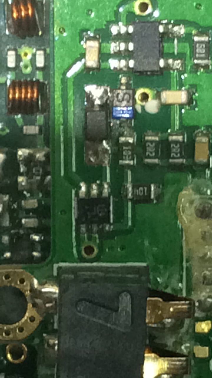

Помогите опознать SMD-компонент:
Размер детали примено 2.3*2.3 мм (с выводами). Надпись на детали - SIC2. Компонентная база - 2005+-3 года. По назначению - что-то связанное с питанием, отслеживание напряжения и изменение логического статуса по превышению/занижению. Левая верхняя нога сидит на земле. Широкая горизонтальная дорожка сверху это +4В. Крупный полигон снизу - земля. Отвод влево от 2 резисторов - сигнал на рубильник (ножка gate мощного твердотельного SCR logic level).
Kattani
Offline2.6
KO96BC
Сообщений: 404
Дата: 11 Сен 2018 22:49:27 #
Корпус не похож на SOT143, у которого одна из ног чуть шире других?
Kim Mathers
Offline3.5
с мар 2007
Москва и МО (Ступино)
Сообщений: 2173
Дата: 11 Сен 2018 22:53:49 #
Kattani
На фото хорошо видно, что левой нижней или верхней правой широкой ноги нет. Да и ширина корпуса SOT143 больше на четверть, чем нужно.
Simon
с янв 2013
Питер
Сообщений: 5581
Дата: 11 Сен 2018 22:56:39 · Поправил: Simon (11 Сен 2018 22:59:43) #
Kim Mathers
Похоже на Компаратор или ОУ в режиме компаратора.
Судя по номиналам,компаратор с большим гистерезисом.
Скорее всего это ограничитель уровня в заданном диапазоне.
Kim Mathers
Offline3.5
с мар 2007
Сообщений: 2173
Дата: 11 Сен 2018 22:58:52 · Поправил: Kim Mathers (11 Сен 2018 23:02:03) #
Размеры от SOT-343, но толстой ноги не вижу.

Kattani
Offline2.6
KO96BC
Сообщений: 404
Дата: 11 Сен 2018 23:00:55 #
S-80823CLNB
Simon

Дата: 11 Сен 2018 23:01:52 · Поправил: Simon (11 Сен 2018 23:09:41) #
Kim Mathers
Посчитать пороговые уровни и заменить на ОУ, как вариант.
Чем он дальше управляет, какой выходной ток..!??
Отсюда и плясать.
Вот уже и подсказали...так и есть.

Дата: 11 Сен 2018 23:04:23 #
R3111Q411C

Мы где-то рядом. Понятно что это Voltage Supervisory/Voltage detector. Но почему именно Ricoh? Логотипа то мы не знаем...

Не нравится Рико, посмотрите на Сейко. Вроде как полностью аналогичная микросхема. По аналогии с TL431, которую клепают все кому не лень.

Полная схема:
Справа на предохранитель заходит Vcc +4,0 В. WeEn SCR Logic Level коротит Vcc на земплю по команде SIC2, что приводит к сработке предохранителя.
При подаче 5,0 В предохранитель не отключился, а стабилитрон 939 - сильно нагрелся (что позволило определить его номинал как 3,9 В).
