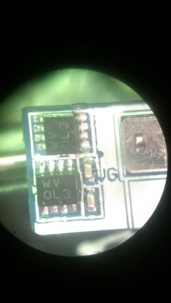

dmitry22
Offline2.6
с янв 2006
Mykolaiv
Сообщений: 545
Дата: 18 Фев 2016 00:35:57 · Поправил: dmitry22 (18 Фев 2016 00:37:35) #
Никак не могу найти, что за звери. Помощь нужна.
Плата - контроллер батареи Blackberry playbook.
Те, которые WV OL3 - полевики, но что-то с распиновкой не то, а мелочь - вообще глухо
