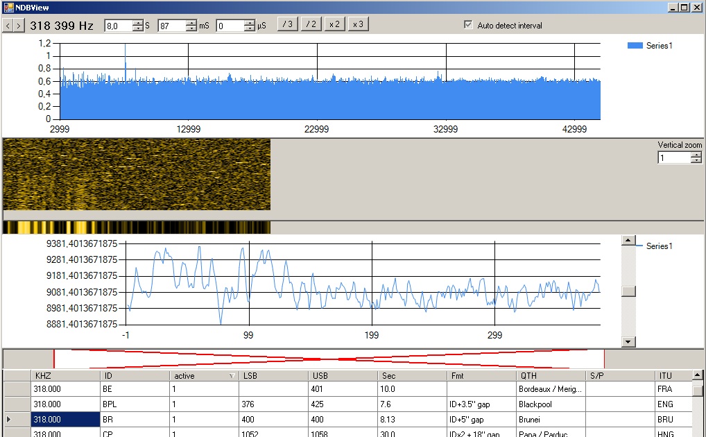

wazzoo
Это потрясающе! В записи от 9 января 2019, в районе частоты 318kHz коррелятор детектировал
последовательность BR, манипуляционные поднесущие на частотах:
317,603 kHz -
и 318,399 kHz -
период последовательности ~8,1 sec, а это всё вместе бъётся, как сигнал из Брунея, 8574 km!

Ничего себе! Это же супер dx, экзотическая локация. Поздравляю!

Спасибо! Но, попробую перепроверить результат по более длительной свёртке. Эта 15-ти минутная запись, а
есть ещё полу-часовая.

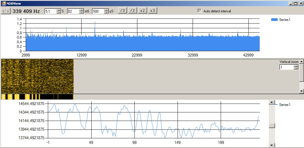

339 OB, 5,1 sec, USB 409 Hz:

Несколько интересных неопознанных сигналов ещё, приняты 2019-01-09 21:50-22:20Z.
374 JRM, 8,6 sec, LSB 1030 Hz:
410 NAJB, 10 sec, LSB 400 Hz, USB 400 Hz:
414 ELIF, 8,05 sec, LSB 1020 Hz, USB 1020 Hz:
Активирован турецкий 413 GEY.
