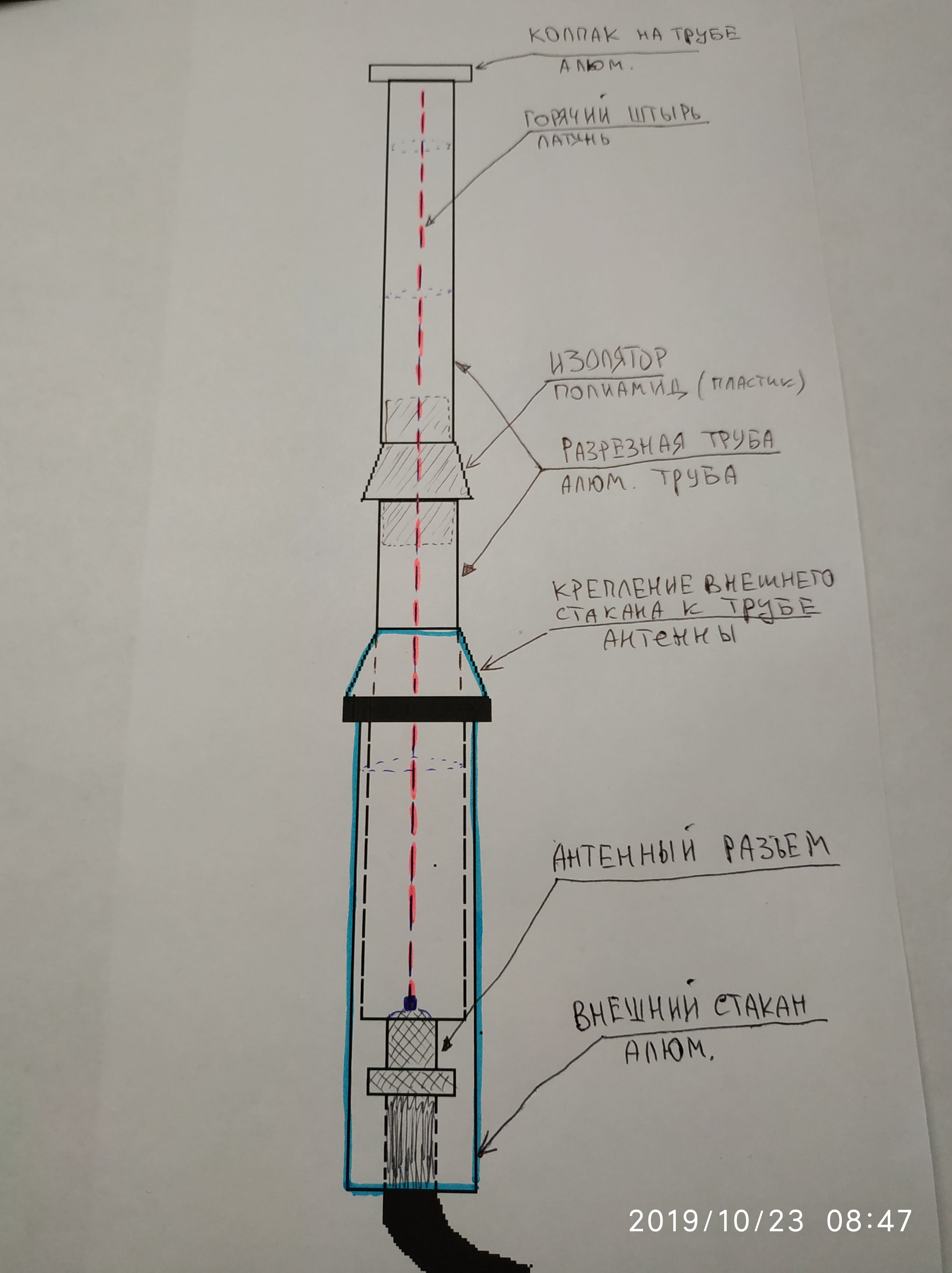

PADLOCKA
Offline2.1
с апр 2007
Украина
Сообщений: 255
Дата: 23 Окт 2019 15:36:24 · Поправил: PADLOCKA (23 Окт 2019 15:39:17) #
Вот решил изобразить ее в виде схемки. Ну и на днях мне дали приборчик, снял с неё характеристики
GROT
Offline5.7
с мая 2006
Сообщений: 2531
Дата: 23 Окт 2019 20:36:01 #
Ну анализатор чего-то там намерил!) Мне почему-то кажется, что её надо выбросить в помойку.
За труды по вскрытию и фото процесса, спасибо. Я только так и не понял, для чего центральный штырь заключен в дюралевую трубу? Что это даёт?
Понижение сопротивления до 50 ом и в определённой степени грозозащиту за счёт стекания заряда по поверхности трубы и мокрой поверхности изолятора.
