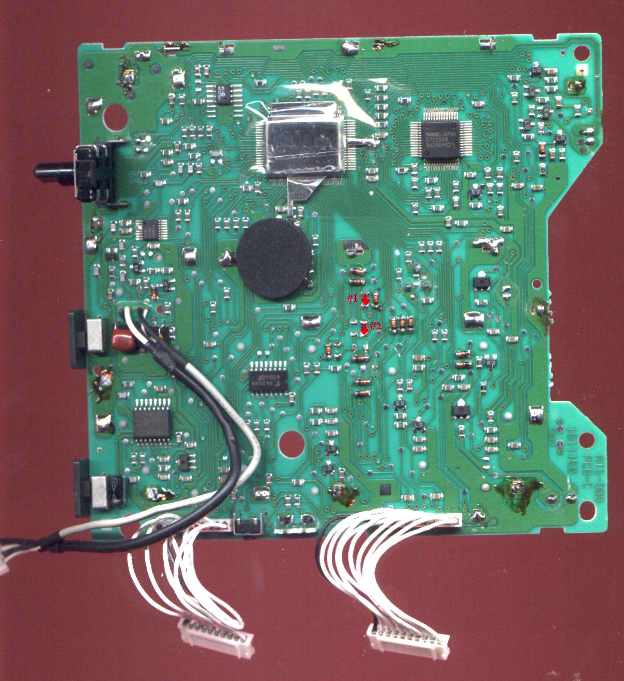

Купил 909W (на globetronic.de - обошелся в 6500 руб., включая пересылку и комиссию банку за перевод) - собираюсь перепаять диод, который сейчас открывает 76-108 в позицию, чтобы открылось 64-74, интуитивно предполагаю, что это рядом - слева, но не обозначены ведь на плате с этой стороны позиции - кто паял - подскажите, пожалуйста!

Спасибо, я читал все посты по этому приемнику еще раньше, однако нет нигде ни картинки, ни хотя бы словесного описания, где это место, куда его припаивать, кроме обозначения D314, которое мне ни о чем не говорит, поскольку на плате нет обозначений с этой стороны

Я впаял, но толку мало. Диаппазон появился, но на нем идет только пара станций (самых мощных), а должно бым по крайней мере штук 5. Около 71 мГц идет какой-то возбуд... Видать необходимо что-то настраивать.
Намучился с разборкой, так как там надо отпаивать металический экран что-бы добраться до места где нужно впаивать этот диод. К сожалению не сфотографировал плату с этой доработкой... Но в принципе у меня есть сервис мануал, правда очень плохого качества, но по нему можно приблизительно вычислить положение этого диода. Могу выслать.

Отличие 909W от 909 - припаяный диод, обозначенный по схеме D310, и моя цель - перепаять его в позицию D314. Получится диапазон 64-74, 87.5-108 с дыркой. Рядом с припаяным диодом есть свободные площадки под такой же диод - предполагаю, что это как раз 310, но хотелось бы подтверждения от тех, кто это сделал уже

Буду искренне рад, если у Вас это получится.. Но отличие между 909W и 909, как мне кажется не только в этом диоде.. Юзаю 909W уже года полтора.
а по распложению диодов вроде есть на http://www.thiecom.de/pdf/ats909-infos1.pdf

Здесь более понятно по расположению диодов http://www.ukwtv.de/artikel/technik/R186-ATS909.pdf

This is a mod for radio shack DX398 ( similer to Sangean ATS909 ) American version initially come with FM frequency coverage of 87.5 - 108 MHz, you can modify to cover 76 - 108 MHz ( Japanese version ), 64 - 76, 87.9 - 108 MHz ( Eastern Europe version )
Take radio parts by removing 5 screws, take a case a parts ( careful not to break wire between control and RF board. ), desolder wire goto piezo speaker ( red/ black ) LCD display side, remove the shield of back side of control board ( one with keypad, display, tuning dial is control board ) by desoldering each connection.
add diode at #1 64 - 76, 89 - 108 MHz, FM
add diode at #2 76 - 108 MHz , FM
Look at drawing for location of Diode, diode polarity are as indicated, and same direction as ohter diode near by.
All these surface mount diode near by are logic diode, which determine function / version of the radio.
http://www.mods.dk/mod/radio_shack/dx398b.jpg

У меня срыв и возбуждение идёт при настройке вниз около 66,00-66,20 (вроде бы при хорошем питании позже срывается). При вводе прямо надо вводить не ниже 69,0-69,5, иначе срывается сразу.
При возбуждении (участок 64-70,0~) - настройка вверх - около 69,5-70,0 переходит в нормальный режим.
Потом вниз - и до 66,0 нормально - потом срывается..
При этом мощный сигнал на 65,75 слышно и при возбуждении.
В нормальном режиме 66-74 ничем не отличается от 87,5-108. Супер.
По части переделок у меня ещё он показывает PI-code (из немецкого журнала - RDS-PI-Anzeige). Весьма забавно.
И ещё есть вывод ПЧ и +5 В для DRM.
Да, ещё один керамический фильтр для FM вставил чуть более узкий.

Диод перепаял,
спасибо всем, кто помог разобраться!
Диапазон 64-74 появился, но тоже возбуждение и отсутствие приема
ниже 69 МГц. От питания не зависит - запитывал от блока питания и от
аккумуляторов подсевших - одно и то же.
Никто не знает - там на схеме еще один диод не припаянный,
D322, отвечает за "FM down heterodyne".
Что бы это такое могло быть и не поможет ли в этой ситуации
его установка?
И насчет шага настройки в FM - диод D316 -
"FM step 50kHz" - не даст ли его припайка шага 50 кГц как "fast"
и меньшего шага для "slow"?
ниже 69 МГц.[i][/i]
Аналогичная ситуация после добавления диода была у меня. Пришлось подстроить катушку гетеродина. При этом незначительно снижается уровень сигнала(чувствительность) по показанию S-метра на краю верхнего диапазона. Зато не происходит срыва генерации на нижнем участке. Где то об этом я уже писАл тут.

It’s right way by replacing the D310 into D314, but not just change the diode setting, it needs to change a lot of others components like as follows,
1. T1, T10, T11 those coils need to be changed for a higher induction.
2. C196 changes to be 2PF or deleted.
3. Needs to re-adjust T11 to obtain the tuning voltage reaching a 10.5V at 108MHz
4. Adjust above coils of T1 and T10 to get a best tuning reception.
Overall it is complicated, also needs a RF instrument to do the adjustment.
По русски:
"Идея переставить диод D310 в D314 правильная, но дело не только в диодах, тут
нужно поменять много других компонентов:
1. T1, T10, T11 надо поменять на катушки с большей индективностью
2. Поменять C196 на 2 пФ или убрать вообще
3. Перестроить Т11 так, чтобы получить напряжение настройки 10.5 В на 108 МГц
4. Подстроить вышеупомянутые катушки Т1 и Т10
Все это очень сложно и требует инструментария для настройки"

По поводу остальных диодов и шага настройки инженер из Санжина сообщил:
"D316 sets for FM step by 50kHz.
D322 can set the super-heterodyne become down-heterodyne.
The tuning step can only 50kHz minimum, not 10kHz."
