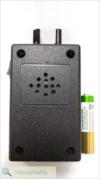

Благодаря этой ветке в кармане поселился вот такой малыш для "ближнего боя".
Собран по первой версии с кварцем 1675 на первый канал.
Микросхема ka3361, антенна внутри 6 см. Вместо катушки дискриминатора
керамический фильтр на 455кгц и сопротивление 3.3к. Были проблемы с возбудом и незакрытием шумодава.
Шумодав закрывается только при настройке антенны в резонанс, но при этом возникает возбуд.
При расстройке антенны и без антенны шумодав не закрывается. При касании 9 вывода микросхемы возбуд.
Частично решил проблему увеличением емкости С15 и С10 и экранированием 9 вывода микросхемы.
Вроде как-то заработал ))

Дата: 27 Ноя 2018 14:03:42 #
Несущий свет
Отлично!
У меня как-то, при сборке второго приёмника, с катушкой возбуждение было, пришлось делать перекомпоновку элементов на плате.

Пока что процесс модернизации идёт довольно неплохо. Приобрёл под это дело фирменные корпуса от Gainta (можно сказать, для меня это уже стало традицией - практически все мои самоделки запихнуты в эти чудо-коробочки). Буквально на днях закончил сборку УНЧ и доработку шумодава (в новом УНЧ вместо LM386 применена TDA7052 A/B, дающая очень хорошее качество звука [на мой взгляд, даже ещё лучше, чем у MC34119], плюс разработана диодно-транзисторная схема управления, которая, благодаря наличию в данной ИМС возможности электронной регулировки громкости, наглухо мутирует усилитель при закрытии ШП - ранее негромкое шипение закрытого шумодава довольно сильно раздражало, и это было одной из причин, по которой я нечасто включал свои приёмнички, сейчас же всё стало значительно комфортнее). Когда всё доделаю, обязательно опубликую здесь все свои схематические потуги, а также фотографии своих "творений". Ну, а пока что хотелось бы разобраться с проблемой фильтров, ибо места на платах под дополнительные элементы не так уж и много (особенно в одноканальном карманном варианте) и дербанить уже когда-то сделанное ой как неохота, к тому же ещё неизвестно, будет ли иметь место ухудшение чувствительности девайсов при установке разделительных емкостей на входе и выходе фильтров...
