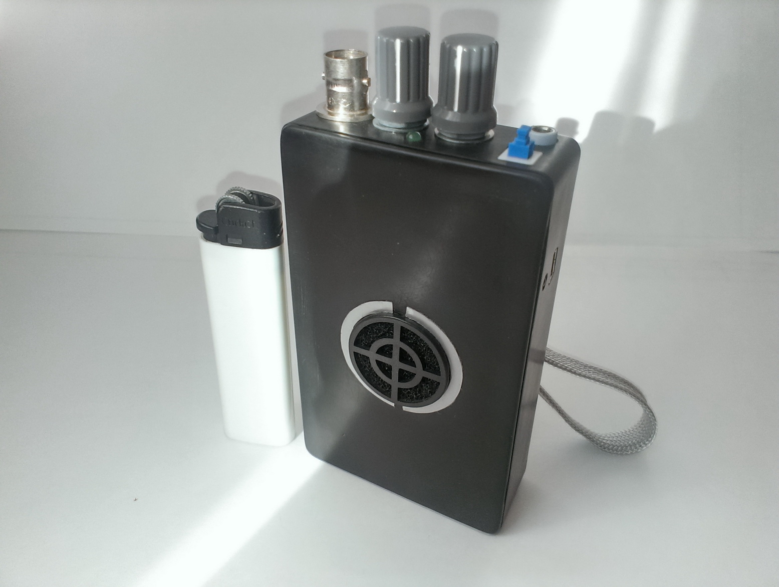

Спустя 2,5 года после заказа печатной платы у PenTod-а, наконец, спаял, настроил и упаковал в корпус свой приёмничек! Работы велись эпизодически, это связано с нехваткой компонентов, занятостью другими проектами и отсутствием нормального оборудования. Схему выбирал v2.0 на два канала, под это дело и приобретал печатку, но потом так и не нашёл редкий кварц. В итоге вышла одноканальная версия. В моём городе на участке КВ ПРС слушать нечего, крайне редко бывают проходы, но их в счёт можно не брать. На вокзале 1 канал изредка оглашают тональники прибывающих поездов, больше активность на 2 канале. Там работают "манёвры" и депо, но и то, обмен довольно скудный. До ближайших крупных узловых станций Агрыз и Балезино минимум 60 км. Немного о конструкции приёмника стоит рассказать: на борту имеем два Li-Ion с защитой, mini USB для зарядки, bnc для антенны, jack 3.5 для наушников, клипсу и ремешок. Внутреннюю антенну я не ставил, потому, как требовалось максимально уменьшить размеры, а антенну уже крепить любую на своё усмотрение. У меня на данный момент есть антенна из короткого стержня в маркере и полноразмерная 200 мм, естественно на транспорте всегда ездит «коротыш». Раньше я мониторил портативкой, попеременно слушая КВ/УКВ ЖД связь, но постоянная смена антенн и средняя чуйка на нижнем КВ, подтолкнули меня к изготовлению отдельного устройства. Настройку производил на крутом оборудовании известного немецкого бренда, но не своём, к слову. Проверять работу изделия в процессе изготовления, ездил непосредственно на ЖД вокзал. Как появится возможность, обязательно запишу видео, пока только фоточки.
PenTod, спасибо за труды и советы! Всем 73!

Дата: 17 Фев 2018 17:47:38 #
Alex1
красиво и по делу просто получилось!

Красиво, но опасно в наше время с такими кострукциями в кармане ходить. На мой взгляд лучше в какой-нибудь старый советский портативный приемник такую плату воткнуть. Если загребут, то проблем не оберешься, однозначно. ))

jfb, внутри России проблем с портативными радиоустройствами не было. Неоднократно проходил через досмотр, рамки металла и расспросы. Не допросы) Ответ у меня на всё один - "любительская станция", это касается и сканеров и пр., похожего на р/с, в.т.ч. и данного приёмника. Ни разу никто не требовал документы, а они у меня есть. Ну и конечно лишний раз я не "свечу", скрытный мониторинг - наше всё!

Подскажите, пожалуйста, какие размеры у печатной платы?

Alex1
Рад, что все получилось)
Чувствительность измерялась - какие цифры были получены?
Проход на этой частоте имеется постоянно (днем летом - десятки км, зимой днем - 100-200 км), по ночам - сотни км (до 500 км точно). Все дело в помехах - когда их много, то кажется, что прохода нет.
Времени мало было, не измерял. Если доберусь в лабораторию, может быть проведу замеры. На слух вполне хорошая чуйка, особенно с большой ФА.
Я это и хотел сказать, тонем в помехах... За город редко выбираюсь с оборудованием, теперь желания прибавилось.
