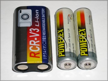

Купик китайскую RCR-V3
http://www.wrotniak.net/photo/c5050/_img/rcr-v3-r.jpg
Стоила 500руб, прослуэжила мне гдето месяца 3, и в один прекрасный день НЕ зарядилась. Проверяю тесером короткое замыкание!
РАзобрал я это чудо китайской мысли, в нутри 2 батареи типа пальчики. Одна из батарей показывает обрыв, другая короткое замыкание. Естественно ни на одной из них нету никаких следов присутствия ЭДС.
Беру один из пальчиков батареи и несу на улицу изучать.
Вскрываю банку, из нее даносится слабое шипение и запах чемто напоминающий запах алкоголя и вылелось пару капель какойто жидкости.
Внутри батарея напоминает цилиндрический конденсатор со свернутыми внутри пластинами. Вот такое вот дело.
Никаких микросхем внутри нету.
Пальчики внутри промаркированы как F14500(RoHS) EABI (ораньжевая обертка)
Сняв ее, просматриватеся маркировка на металическом корпусе ЕА6 (F 14500-B)
А вывод такой, пусть сами китайцу заряжают свои батарейки. Или пусть выкладывают как их заряжать. Тк. эта сдохла от режима CC-CV на 10 раз зарядки. Вто время как обычные литиевые батареи живут и здравствуют и на 300 раз.
