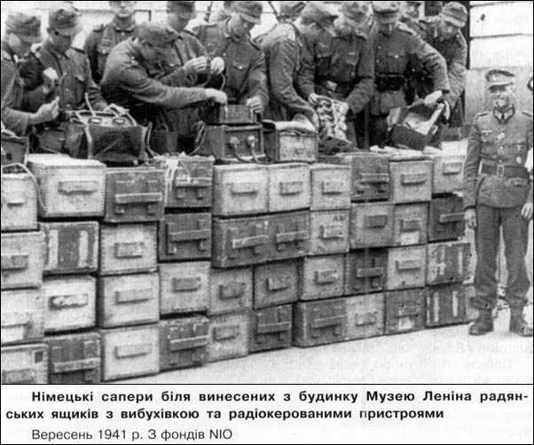

Картинка с форума Fortification.ru:
http://www.fortification.ru/uploads/kbomb1s.JPG
Что за приемники стоят на ящиках с тротилом? Если можно опознать по такой скудной картинке.
А вообще вопрос конечно шире - какие решения использовались нашими для дистанционных взрывов зданий. Частоты тут явно нужны на КВ или даже еще больших волнах, так как линия фронта к моменту принятия решения на взрыв могла откатиться на сотни километров. А антенное и приемное хозяйство должно быть не просто малозаметным, а незаметным полностью, т.к. немцы проверяли каждый сантиметр в значимых зданиях.

Как приемные, узко-направленные антенны,иногда применялись подземные ромбы (закопанные в землю) для приема кодированных посылок радиосигналов подрыва больших радиоуправляемых фугасов.
Более простые схемы радиоуправляемых фугасов имели, как приемную антенну, длинный провод, закопанный на 30-50 см. Это было чудо техники, по тем временам. Немцы подобного не имели!!
Кстати, разработанная и изготовленная, до, в годы ВОВ и после, такая приемо-передающая аппаратура, служила в СА до конца 70-х!! И отлично работала!! Только имела гриф очень высокий! Ну а потом транзисторы и Мс все вытеснили.. Что сейчас - не знаю, но наверное что-то есть.
В отношении 715 Кгц.. Может быть в Выборге и была именно эта частота на РПУ взрывателей.. Но я думаю, что наши военные инженеры могли предполагать, что радиофугасы (часть их) будут обнаружены - так что разные радиофугасы могли иметь и различную частоту для радиовзрывателей.
Но что интересно, в отношении снимка из Киева.. Это сентябрь 1941 года, если верить немецкой пропаганде..
Но только Лишь в начале 1942 года разведка вермахта предположила, что команды на взрывы мин передаются по радио. - это из http://komplexb.butovonet.ru/~radioelbook/issues/issue459.htm
Так что они нашли в Киеве в сентябре 1941??
Что-то не вяжется..
Дата: 06 Ноя 2005 23:59:37 #
Тут два варианта:
1. Автор заблуждается/врет, т.к. мины такого типа, как следует из других книг, неоднократно обнаруживались немцами, а финны - как выясняется - им даже помехи ставили.
2. На фото немцы выложили ложную мину и взрыватель у нее какой-угодно, но только не штатный от "Беми". В известном случае с харьковским взрывом в подвале под кучей угля была оставленна именно подобная ложная мина.
Но первый вариант конечно реальнее. Немцев вообще в советское время любили простофилями и недоумками изображать. И совершенно напрасно, кстати, так как это принижало значение Победы.
