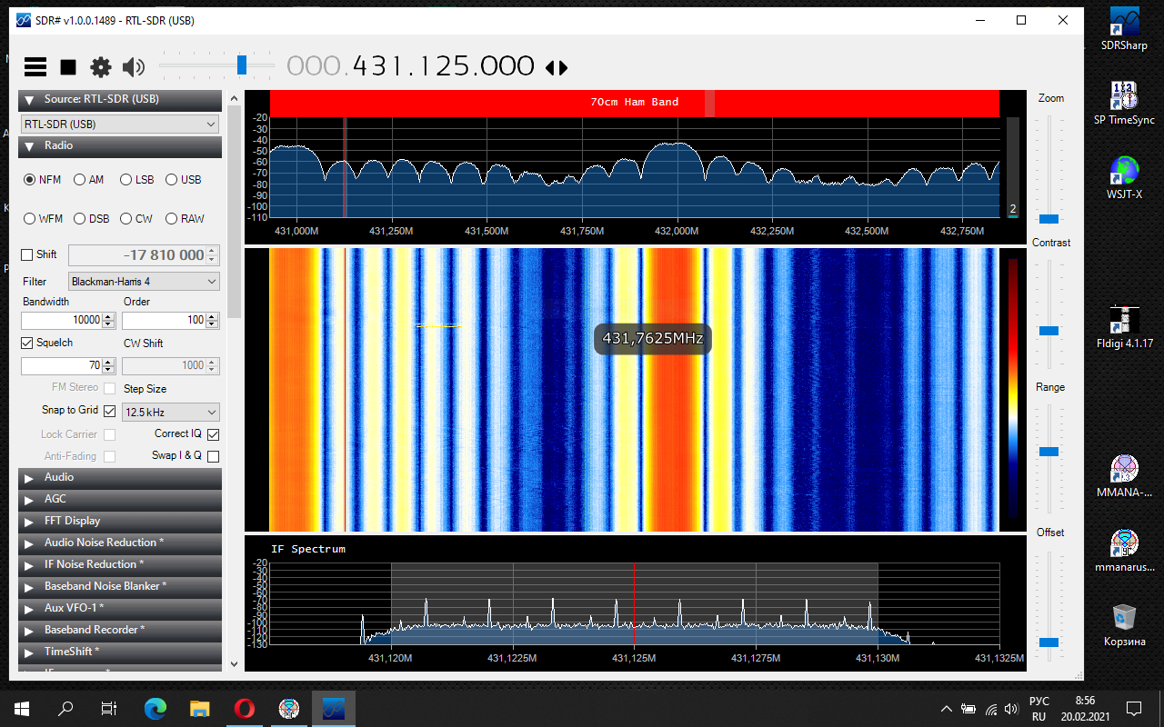

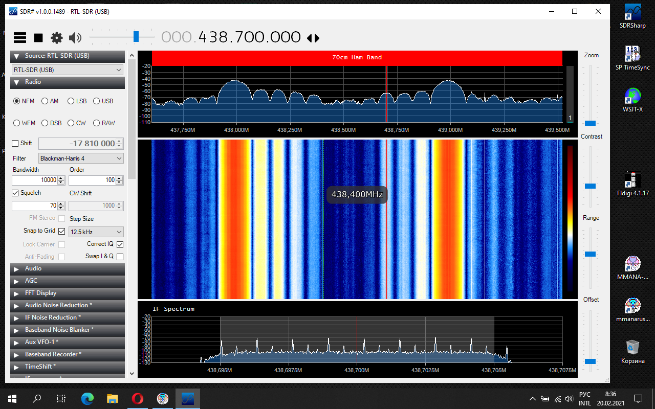

Соседи притащили какой-то адовый кЕтайский шлак - теперь накрылся весь УКВ, вплоть до 400МГц :(
На прошлой неделе ловил на UHF Весь диапазон от 400 до 470 мгц забит с шагом ровно 1 мгц мощными палками и мелкими между ними. Работало только два дня только утром и днем. Потом пропало.

Sergey4565

Дата: 03 Мар 2021 12:02:26 · Поправил: ew2abc (03 Мар 2021 12:06:47) #
Sergey4565
Сейчас только заметил, что шаг палок у вашей помехи как и у меня 1MHz. Выглядит моя немного иначе. От импульсников раньше были палки с шагом 30-60-100кгц например, а тут мощнейшая помеха и шаг 1MHz. И импульсники раньше гадили больше на КВ и на УКВ не заметно, а эта гадость так мощно на VHF и UHF.
Что это может быть? Моя работала утром и днем, вечером и ночью нет. Поэтому освещение исключено.

ew2abc
Offline4.1
с янв 2009
Antennae Galaxies
Сообщений: 2800
Дата: 03 Мар 2021 18:11:04 #
LORA/IOT какой-нибудь может?
Да не это помехв. Только в моем случае сильно красиво сделана, может глушилка какая специальная.
