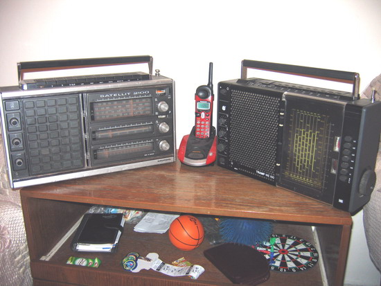

Приму с благодарностью любую информацию о multiband "Tramp WE 100".
Какая фирма выпускала и где, в какие годы, и отзывы о работе приемника.

Yupi, добрый вечер. А на задней крышке явно должен быть шильдик об изготовителе. Нет ещё фотки?

Это торговая марка французской фирмы Pathe Marconi.
Модель неплохая, фирма- одна из самых уважаемых во Франции.

Нет ни слова где, когда, кем. Разбирал как-то малыша "Трамп",- места пустого не было от надписей "Sangean".

Tramp WE100
Manufactured: by Pathe Marconi for Germany and France
Years: 1975-1976
Super-Heterodyne
If-Freq: 460 kHz
Price: 349.00 DM
Based on Transistor 6002 modell.
От себя могу добавить - Transistor 6002 это ничто иное как Grundig Satellit 1000, который производился в 1972-1973 годах. Таким образом Tramp - это его переработанный клон.

К сожалению "Tramp WE100" напоминает "Grundig" только весом(тяжелый динамик) и кнопками 2100, отсутствует грундиговский звук, сплошное перекрытие, блок SSB или опция его внешнего подключеия ...я уже не говорю о дешевых внутренностях и тех. решениях.
По приему и звуку даже близко не приближается даже к моему cтарику 210(6001), его мл. брату 1000(6002) и почти своему сверстнику 2100,-эдакий радио-"china finish" начала 90-х.
Based on Transistor 6002 modell c долей иронии.
А Price: 349.00 DM верх самоуверенности.
P.S.
Передам "Tramp" в семью любителей ближнего приема и FM станций,-он далеко не мой 210

Radio receiver Tramp WE-100 (world receiver) made in Poland by Eltra (Unitra Eltra) factory in Bydgoszcz city. It was mono-version of receiver Julia. Eltra was making the Julia-stereo in 80's - for polish market in stereo-version only. Propably Tramp was exporting only for Germany (maybe to France and Austria too). For polish buyers Eltra was making other receivers like R-801 Maria (smaller than tramp, but the same parameters and functions except external antenna socked), R-610 Sabina (like R-801 Maria without programming FM and signal indicator (measure like a VU-meter). Julia-stereo was the best and the biggest polish portable receiver.
Дата: 12 Июл 2009 01:58:21 #
Ovcourse, for polish buyers Eltra was making Julia-stereo and other mono-receivers: R-801 Maria, R-610 Sabina etc. Julia-stereo was the one and only polish stereo worldband receiver. Rest of worldband receivers was mono.
