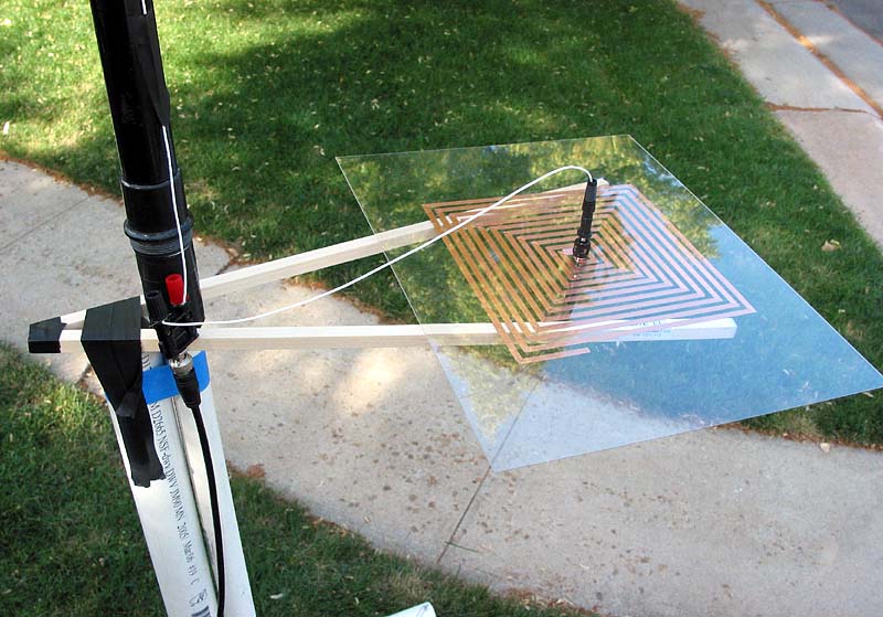

Радио изобрели Попов и Маркони, а спиральный противовес RZ9CJ и NØLX
http://www.n0lx.com/spiral.html
Медную ленту можно найти в аксессуарах для установки "теплых полов" и магазинах для рукоделия (изготовление витражей).

Питер_AM
Хорошая ссылка,спасибо.
Интересный вариант.
Только небольшая разница -
у N0LX - спиральный противовес
а в моей модели - это коротокозамкнутый шлейф.
Шлейф свернут бухточкой, ни какого спирального
противовеса.... то что вверх 1/4 волновой излучатель -
этим похожесть антенн и ограничивается.
То что под антенной - совсем разное .

N0LX
Это реально противовес свернутый спиралью ))))
