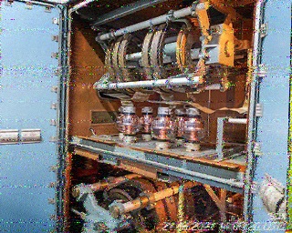

Сигнал принят!!!
RTL-SDR V3
АнТенна Несимметричный диполь (Она же OCF -Off Centre Feed)
Всё точно по времени с 16.00-17.00 (мск.) на частоте 4300 кГц в модуляции LSB.
Небольшой отчет...

А-ха-ха.а...видимо это ВОЗ со своей рекомендацией сделать прививку от COVID...)))Я принимал на DE-1103 PLL-на свой телескоп было слышно вообщем-то.Я данную инфу забрасывал в Китай на форум...будет интересно,если кто-то принял...

Я принимал на Xhdata D-808 + смартфон.
Вот так: https://youtu.be/QzJiCL15HQQ

У меня хуже был прием,слышно было синал,но много шума...но я и принимал на телескопическую антенну,и город,1-й этаж...а вообще их заявление,что на пол-земного шара-ну это слишком громко,в современных условиях...
