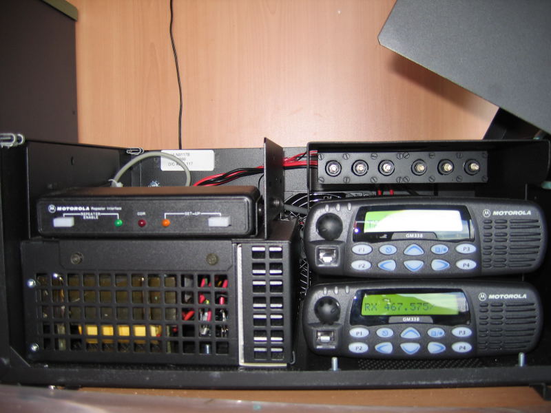

Эта судовая!
На судне установлен репитер Мотороллер на 450 мГц для внутрисудовой связи и в комплект ICOM радиостанции. Завтра сфотографирую
этот репитор.

ra1amw
По трюмам "прошибает" или кабелем проложено?
Репка на какой частоте и с каким разносом?
ЗЫ: 10м. сегодня шевелятся потихоньку :)
ra1amw
Offline4.4
с фев 2004
Сообщений: 2970
Дата: 08 Окт 2005 21:05:27 #
БЕГЕМОТ
457.575/467.575 mHz

вот так выглядит внутрисудовой репитер на UHF RADIUS 500:
для связи через него используют ICOM портативки с транк контроллером:
А вот эти ICOM предназначены только для аварийной связи:

ra1amw
Не понял... зачем при одном канале транк, там вроде только контроллер репитера видно.
Может просто селективный вызов?
Как звучит можете записать?
ra1amw
Offline4.4
с фев 2004
Сообщений: 2970
Дата: 11 Окт 2005 23:34:50 · Поправил: Ware #
Да.
В портативках прошиты несколько каналов прямых и один REPEATЕR.
И каждой станции присвоен селективный номер для вызова.

ra1amw
Ничего, что я сегодня дурацкие вопросы задаю? :)
Какого формата селективка, дтмф, пяти, двух тоналка или еще чего?
ra1amw
Offline4.4
с фев 2004
Сообщений: 2970
Дата: 11 Окт 2005 23:56:17 #
на слух выглядит как пятизначная посылка. DSC
БЕГЕМОТ
Модератор
Offline7.8
с авг 2004
из ниоткуда в никуда
Сообщений: 9653
Дата: 12 Окт 2005 00:00:18 #
Если как цифровая (не тональная), тогда наверное айкомовский BIIS.
Ware
Модератор
Offline6.5
с июн 2003
Сообщений: 9873
Дата: 12 Окт 2005 00:01:09 · Поправил: Ware #
Пятизначная же написано:) Обычный Select V.

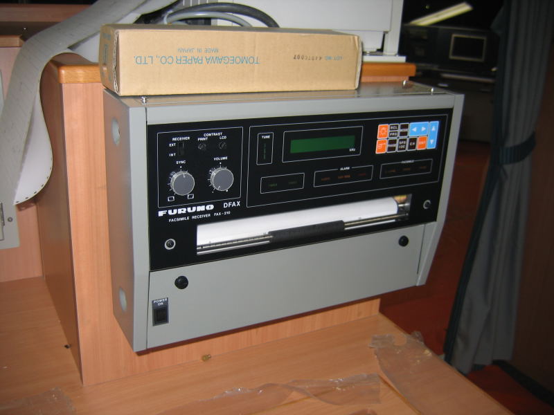

Факсимильные карты погод принимают вот на такой приемник:
