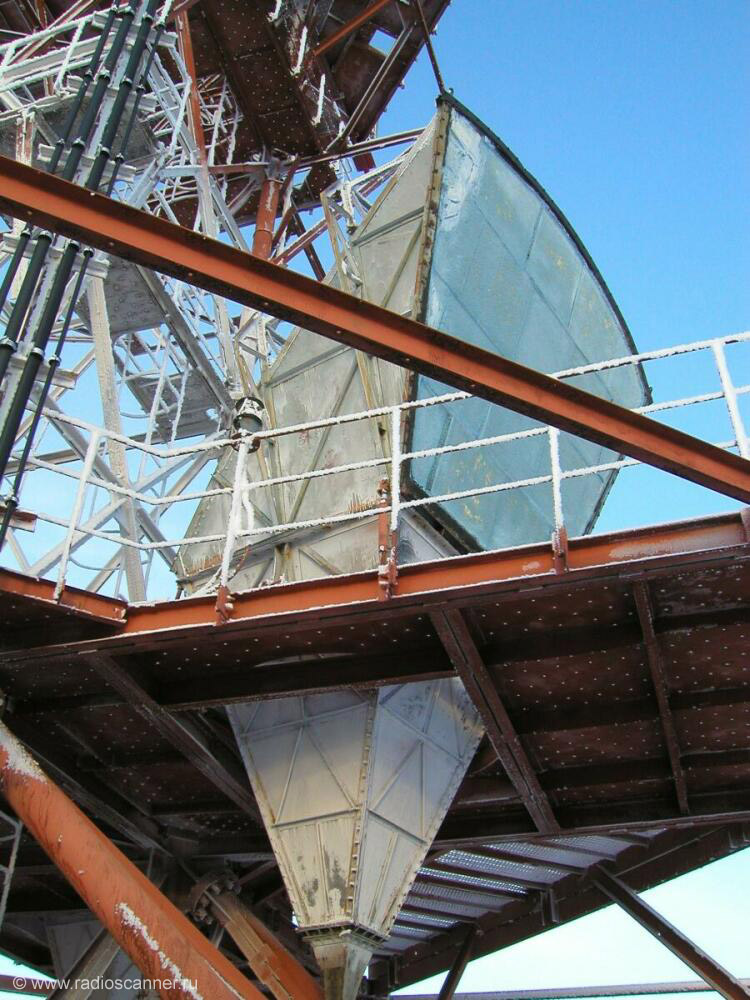

вот такая это хреновина

Работал я раньше на такой релейке. Сначала стояла ламповая венгерская ГТТ 600-4000 (аналог советского Восхода), а потом заменили на полупроводниковый Курс-6 (6 ГГц). Эта система работает до сих пор и ещё очень долго будет ещё работать и у нас, и в Европе, и в США. Это магистральные радиорелейные линии связи. По ним идёт междугородняя телефония и телевидение. Именно из одной из этих воронок выходит например канал УТ-1 или 1+1 и доходит по такой системе до Луганска путём нескольких ретрансляций, как правило через 45 км. В Киеве Вы кое-что из Москвы смотрите тоже по таким линиям. Сеть единая для всего бывшего союза.
Я например смотрел транзит через меня из Москвы в Армению. В Москве ведущий программы "ВИД" Мукусев страшно матерился и нервно курил сигареты из-за того, что дальше Тбилиси связь наладить не смогли. Напоминаю, это во время событий в Нагорном Карабахе. Мукусев хотел публику жареным подогреть. Что камера и звук по линии идут, он не знал...
Согласен, что многие каналы транслируют со спутника. И это дешевле. Но сигнал менее качественный. Кстати трансляция по магистральным релейкам одного канала УТ-1 в пределах Украины стоит 12 тысяч долларов в час. А аренда одного канала спутника стоит от 1 до 5 тысяч.

Через РПА работают магистральные радиорелейные станции диапазонов от 2 до 10 ГГц (на практике до 8 ГГц).
