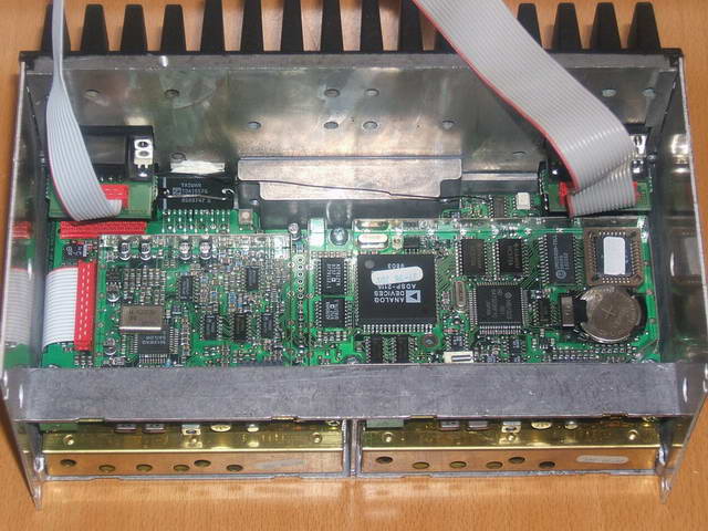

Плата процессора УКВ станции

Однако...В укв станции адсп-2181 (не самый мощный,но всетаки).Чего он там делает? Наверное не синтезатором управляет.
