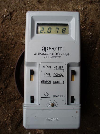

В некоторых р-104 и в подобных вещах встречаются "вечно светящиеся" краски на основе радия.
Снятые кнопки и ручки
замер радиоактивности на 15 см от кнопок
282 мкР/ч
замер с дна банки
2.078 мР/ч
это при естественном фоне 10 мкР/ч

А чего на фотографиях дозиметр разного цвета - от облучения краска выцвела? Тогда там не миллирентгены :)
Не дозиметр одного цвета просто так фотки вышли
