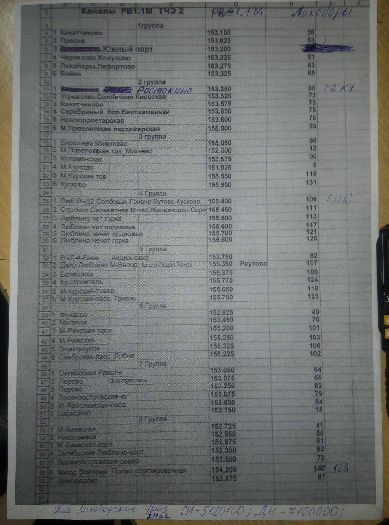

Дата: 25 Ноя 2015 17:55:30 #
Не знаю было ли, но надеюсь будет кому нибудь полезным.

Дата: 25 Ноя 2015 18:30:24 #
Спасибо! Хотя и не мой регион, но именно такие распечатки - самый точный источник информации!

weber
Интересная таблица, надо будет послушать указанные частоты по Ярославскому направлению, благо и Ярославский вокзал там есть и Лосиноостровская, и Мытищи.

Дата: 25 Дек 2015 04:01:55 #
RK3DIA, совпадают )) Хотя, к сожалению, объём работы и интенсивность переговоров уже не та что в 2006 году даже...
