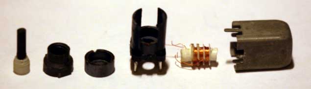

Altair
с окт 2003
Омск
Сообщений: 453
Дата: 29 Авг 2005 17:45:40 #
Mixa
Катушка 3 секции по 60 витков (180 всего) ПЭЛШО 0,1 на каркасе контура ПЧ от приемника "Сокол".
Какого диаметра каркас? Можно фото этого каркаса? А то барахла всякого много есть, а что Сокол неясно. :-))

Дата: 29 Авг 2005 23:55:18 #
Altair
Вот она, в разобранном виде:
... и на плате:
Altair
с окт 2003
Омск
Сообщений: 453
Дата: 30 Авг 2005 04:14:52 #
Ё-моё! Да этого барахла полная тумбочка! Спасибо!
